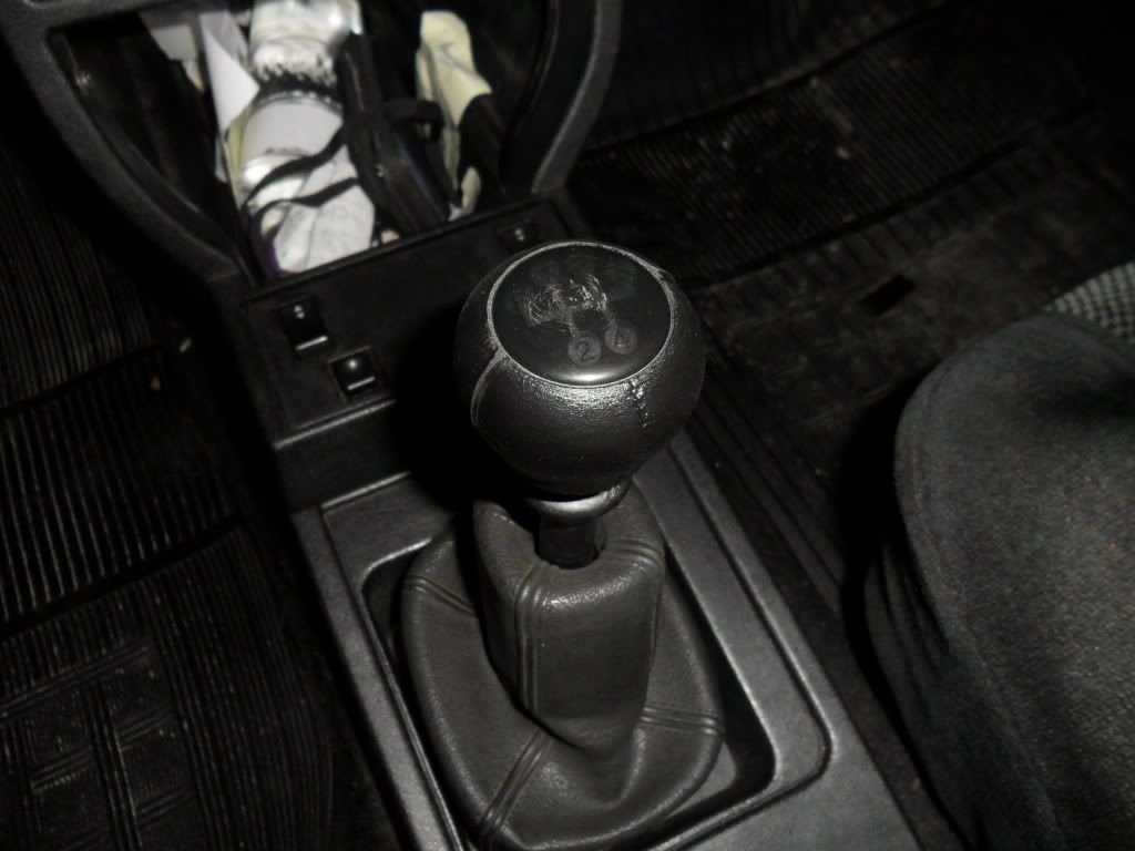

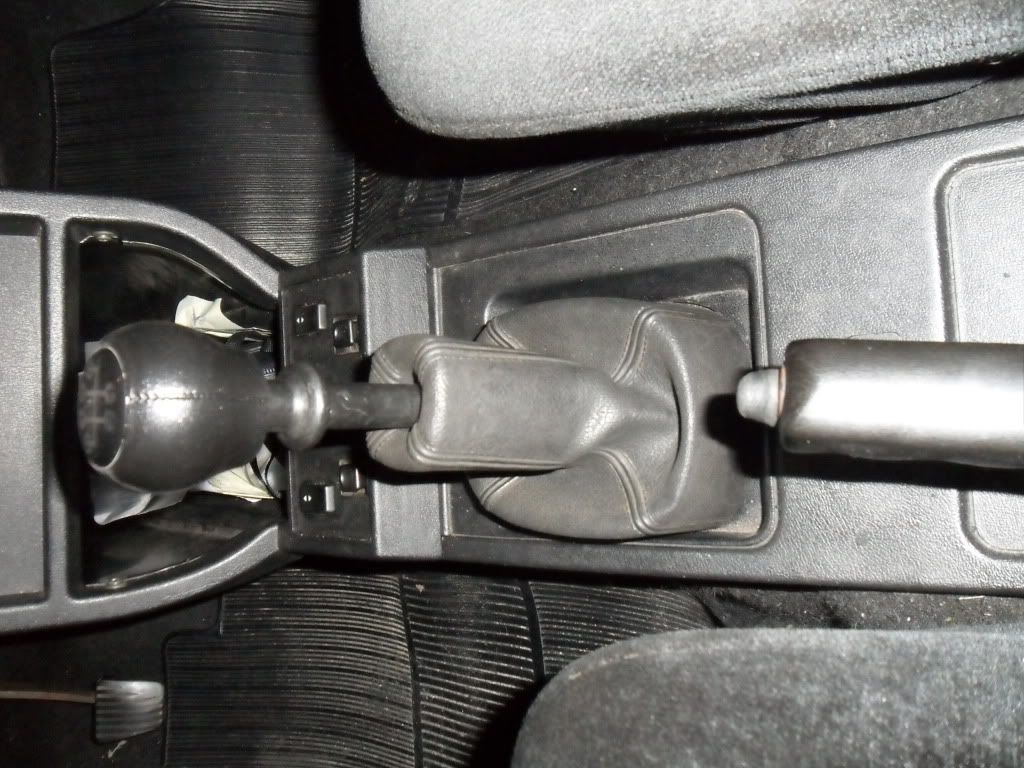

AMIGOS AI SEGUE A FOTO DE UMA MANOPLA ALGUEM SABE COM ADPTALA NO MONZA?
FOTO:[img]http://lh6.ggpht.com/_twDcku4AXYM/TMzlm ... _11.31.JPG[/img]
*OBS: ESSA AI É DO 2011 AS OUTRAS SAO PARA FRENTE

Essa ai a ré fica atrás da 5ª. Não ficaria legal.

Eu sei Amigo luiz é apenas para demonstração ... alguem sabe se da para colocar no monza?

Pessoal, alguém pode me afirmar se essa manopla do Vectra é plug-and-play na alavanca do Monza ? Enjoei da original.

Obrigado a todos pela ajuda...
Como diz o nosso amigo Léo Castro, "Identificando um problema, poste no tópico referente como o solucionou, assim, evitamos tópicos repetidos, organizando o fórum." Então, arrisquei comprar a manopla do Vectra pela internet, sem menos noção de como ela era. Veio com um furo de 1cm de circunferência que era formada por um copinho de plástico branco, arranquei o mesmo com um alicate e ficou uns dentinhos na vertical. Passei a furadeira com a broca mais grossa que tinha-mos aqui e deixei o furo com a maior proximidade da manopla original. Ficou bem jutinha, e, foi só apertar ela pra baixo que travou perfeitamente sem folga alguma. Adorei o resultado, a manopla tem uma pegada mais gostosa... (Que coisa mais ..., eca!)
