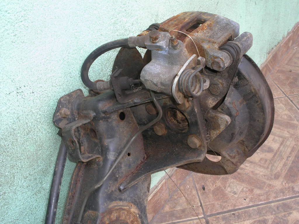

Ai galera comprei um sistema de freio do vectra 95 com cabo freio de mão, tudo ficou 380,00 com choro, mas tá uma delicia, na proxima folga do trabalho monto e pinto, abraços. :smt023

E ai pessoal, eu coloquei no meu monza :mrgreen: e não teve nenhuma "gambiarra" foi só tirar um eixo e por outro, pois eu peguei um eixo completo em um dismanche na Av. Vila Ema por 250,00R$ e ja veio com o cabo do freio de mão, como eu ja estava mexendo no freio mesmo(trocando hidro-vaco e cilindro mestre) ja aproveitei e coloquei o freio traseiro......
Como disem foi "plug and play" :wink:
Rodrigo

uma duvidazinha esse e o original??? :smt017

Frostfrozen escreveu:uma duvidazinha esse e o original??? :smt017
:D Manin, esse é original, mesmo que equipa o kadett, e o monza.
No meu comprei os discos, as pinsas, e o cabo de freio de mão do vectra A, ficou um pão. :smt023

Fhabyo Dias Neves escreveu:
nuss por isso que freio de mão não pega bem :( brigadão fhabyo :smt023
