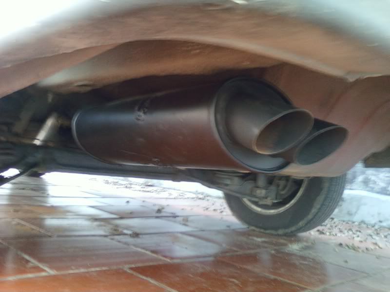

Então, como o ganho não ia ser mto grande trocando o coletor, já q o coletor do original já tem uma saída bem grande, resolvi colocar somente um cano com o diâmetro um pouco maior (não sei de qual carro q foi adaptado) com silenciador intermediário com uma espécie de lã. Esse abafa mais o som e isola mais o calor e pro escape coloquei uma surdina esportiva adaptada tb de monza mais antigo:
http://www.youtube.com/watch?v=JP-wJfcbuXY
