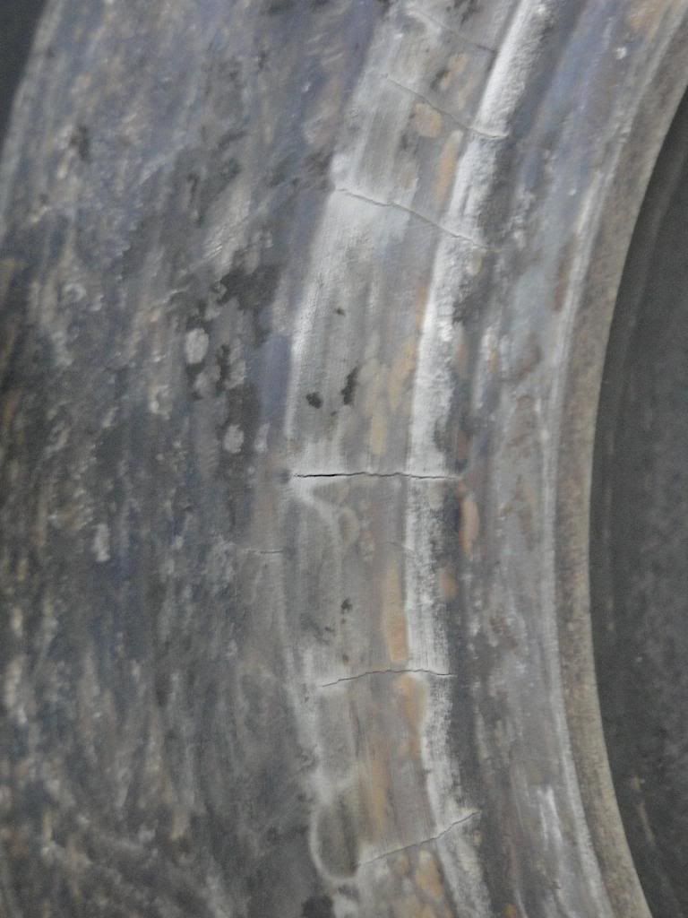

É, não tive sorte e o jeito foi retira o câmbio para colocar o novo retentor, marca Sabó. Fazer o serviço sozinho é barra, e para sacar o câmbio foi um pouco trabalhoso.
Até tentei montar, mas sem confeccionar ou comprar a ferramenta foi um sofrimento e o retentor não se alojou completamente, e com isso ficou pegando no volante do motor.
Aproveitei para colocar silicone nas laterais daquele último mancal pelo lado de fora, e assim diminuir mais ainda as chances de vazamento.

Com a ferramenta correta, sendo Monza até parte de 93 faria o serviço com facilidade em pouco tempo.
Como assim o retentor não encaixou completamente e ficou pegando no volante? Se estiver desse jeito, o serviço e a peça estarão perdidos. Tem que encaixar corretamente sem estragar o retentor.

O retentor não estragou, ele estava bem alinhado, só não chegou a ir todo para dentro do alojamento. O motor não chegou a girar com com ele pegando no volante, porque vi que ficou tocando na hora de remontar o volante. O que fiz foi tirar então o câmbio e com isso tive espaço para empurrar o retentor completamente para dentro do alojamento.
Ai depois disso, para testar, liguei o motor sem o câmbio e com o volante no lugar, deixei esquentar até ligar a ventoinha. Dai tirei de novo o volante e vi que não estava vazando mais. O silicone que falei na última mensagem eu coloquei depois deste teste. Limpei bem para tirar qualquer sujeira e apliquei o produto.

Troque esse volante.
Carlos freire
Carlos freire
- Mensagens: 1264
Re: Retentor Volante Motor - Sem sacar o câmbio
Esse volante é o mesmo da linha gm que esa esse bloco?Carlos A. Freire escreveu:Troque esse volante.
Carlos freire
Encontro com facilidade esse volante?
