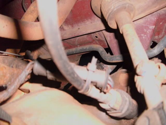

ola galera, bem a minha nave(monza) esta com o msmo problema, sendo que o carburador do meu vaai ser limpo hj, mas a informacao que eu quero de vcs eh, aonde esta o bem dito sensor de velecidade que eu nao acho, eu jah achei o plug femea dele mais nao achei o sensor, tem como o carro ''funcionar'' se o sensor estiver destigados??? Pq o meu pega e tals mais esta morrendo intermitente, ai jah vi os topicos eh agora quero achar esse bem dito sensor, agradeço desde jah obg :smt021

amigo,apesar de confundirem por causa do formato,seu carro nao tem carburador.sendo que o carburador do meu vaai ser limpo hj
tem TBI.
sensor de velocidade
fonte:http://www.kadetteiros.com/forum/viewto ... =7&t=34380
ficou meio tosca a minha seta,mas vai dar para te orientar.
fonte:viewtopic.php?f=50&t=4385&start=50
mais informaçoes
http://monzeiros.com.br/forum/viewtopic.php?f=3&t=24516
um abraço amigo :smt023

valew parceiro ajudou muito essas imagens, achei o bem dito....melhor dizendo nao achei pq meu carro esta sem, esta ai uns dos problemas dele osilar tanto e morrer
