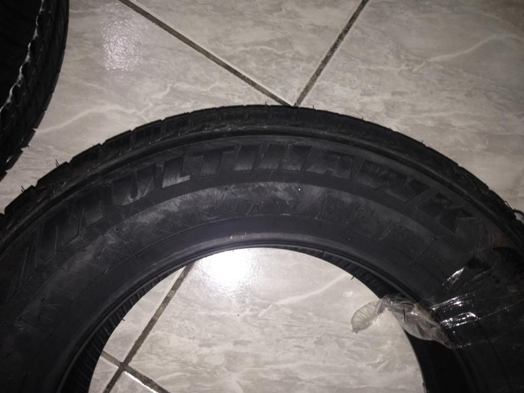

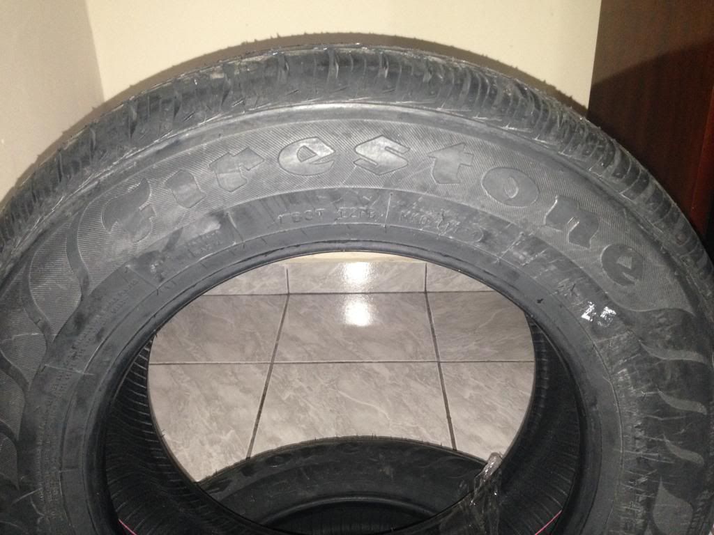

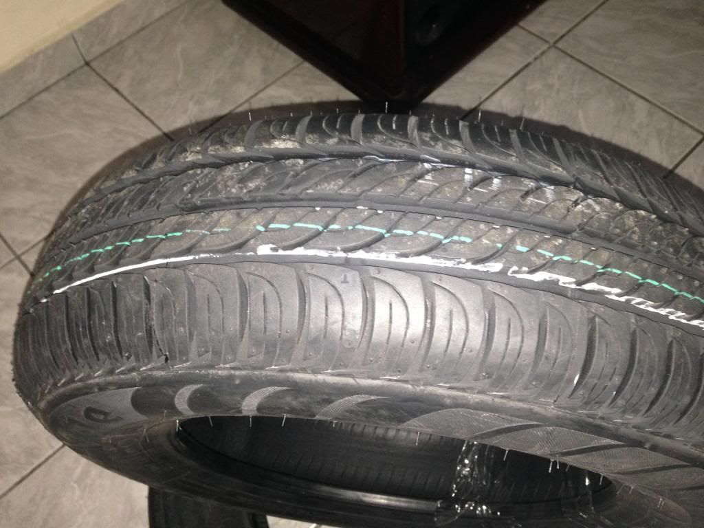

Bom chegou a hora de trocar os sapatos do celta mesmo que de modo parcial.
Depois de 66mil e 06 anos os Goodyear GPS Sport3 "sabão" serão trocados. Minha opinião sobre estes pneus é que tem uma excelente durabilidade porém patinam demais.
Aqui o estado dos pneus antigos
Desculpem a qualidade da foto.... no dia da troca posto umas melhores....
Como disse a troca vai ser parcial, só os 02 da frente estão gastos, os traseiros estão bem pra cima do meia vida.
Os escolhidos da vez foram os Firestone Multihawk, depois de uma pesquisa essa acabou sendo a melhor opção custoxbeneficio
Só vou instalar eles no sábado porem a primeira impressão que tive foi a do comentário de muita gente.... um pneu que alia conforto e durabilidade, foi essa mesma impressão que tive quando olhei o pneu pessoalmente, macio porém resistente.
Paguei R$160,72 em cada na Itaro Pneus, entregaram em uma semana e até que me surpreendeu o prazo de entrega pois teve feriado e jogo do Brasil nesse meio tempo.
Agora quero tirar uma dúvida, um colega de trabalhou trocou os quatro pneus do prisma dele e foi na caçula de pneus, a recomendação deles foi a mesma de muita gente.... Faça rodizio a cada 10mil e calibre semanalmente, também não se esqueça de verificar o alinhamento e balanceamento.
Como vou trocar só os dianteiros como devo fazer em relação ao rodizio ?
Bom por enquanto é isso galera sábado posto as fotos do carro depois de instalar os pneus novos.

Não faça rodízio. Os pneus melhores SEMPRE no eixo traseiro.brunosf escreveu:(...)Como vou trocar só os dianteiros como devo fazer em relação ao rodizio ?(...)
http://www.goodyear.com.br/pneus-carro/ ... eus-novos/
Alinhamento e balanceamento, eu reduzira a distância para 5000KM. Se pegar algum buraco ou estrada ruim, faça o serviço o mais cedo possível.
