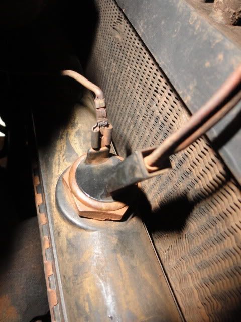

mas aproveitando o embalo, vejo outra coisa nessas imagens que vc postou que está me confundindo.
veja que nessa imagem abaixo tem 3 sensores que devem ser corretamente conectados ao siatema de ar condicionado. porem notei que existem 2 sensores circulados de verde e azul e uma valvula circulada de vermelho na tubulação mais fina.
mas nessa peça que é do meu carro, só existem o sensor circulado de vermelho e a valvula circulada de azul
a pergunta é: cade o segundo sensor?
no meu modelo só tem um mesmo?
ou fica em algum outro lugar? pois achei algo parecido depois da emenda dessa tubulação mais fica com uma que vai no radiador grande porem ele não tem plug para encaixar o terminal.
aqui ele
aqui ele

Re: AJUDA PARA UM INICIANTE
Talvez se acompanhar os tópicos que peguei as imagens para seu entendimento, onde deixei até os links, mostrando que é fácil procurar quando teve a dúvida anterior já possa tirar suas duvidas, rs!
Eu conheço apenas o sistema de A/C do Monza de 90 em diante. Não tenho experiência em Monza com A/C mais antigo, não sei dizer se são iguais. Não tenho amigos próximos com Monza mais antigo que tenha o equipamento e os que tive na família, eu era muito novo e não tivemos manutenções nessa área.
