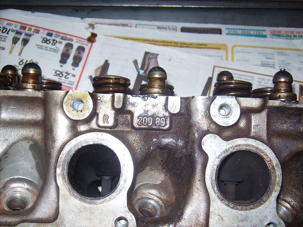

os cabeçotes pra alcool nao tem ou é só tampado ?
o cabeçote do monza movidos a etanol nao tem o furo.
se for por esse buraco entao na galeria de saida de valvula de escape há um duto que leva pra esse buraco ?
sim.
mas so nos gasolina ?
sim.
ou os cabeçotes dos gasosa e alcool possuem caracteristicas muito diferentes por causa desse furo ?
tirando o furo,sao iguais.
e isso so seria nas quatro galerias de escape ou so 2 ou 1 ?
vou responder outro dia,mas acho que sao nos 02 cilindros do meio.
uma vez olhei e acho que era isso mesmo.
da um zoom na foto que vai ver o outro lado do cabeçote bem do lado do corpo da valvula.
depois tiro mais fotos focando essa questao do furo da EGR.
essas informaçoes eu nao tenho
abs estamos ai
vai ter,depois te passo meu amigo :smt023

grande jesuino , se puder use uma lanterna mirando nas galerias por onde possa ver a entrada do tubo ,porque mesmo com o zoom so parece uns furinhos , ate la vou ser obrigado a dar um pulo no desmanche que conheço pra analizar isso rsrsrsrsrsrr
