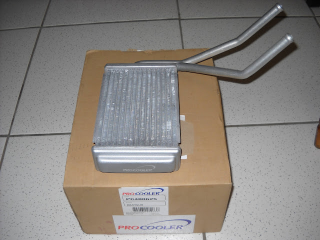

KAFERJEF escreveu: 27 Jul 2016, 21:28 Imagem
Não sei se levei azar, ou porque a qualidade é muito inferior, esse ai pesa 1/3 do original, acabou vazando com poucos meses
de uso, não recomendo essa marca.
