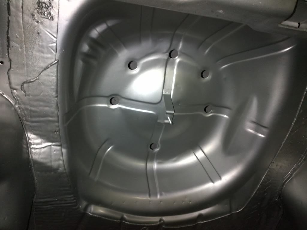

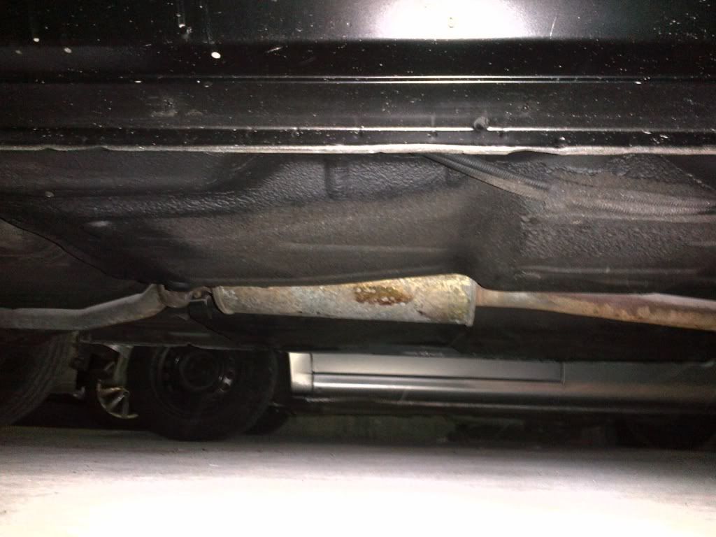

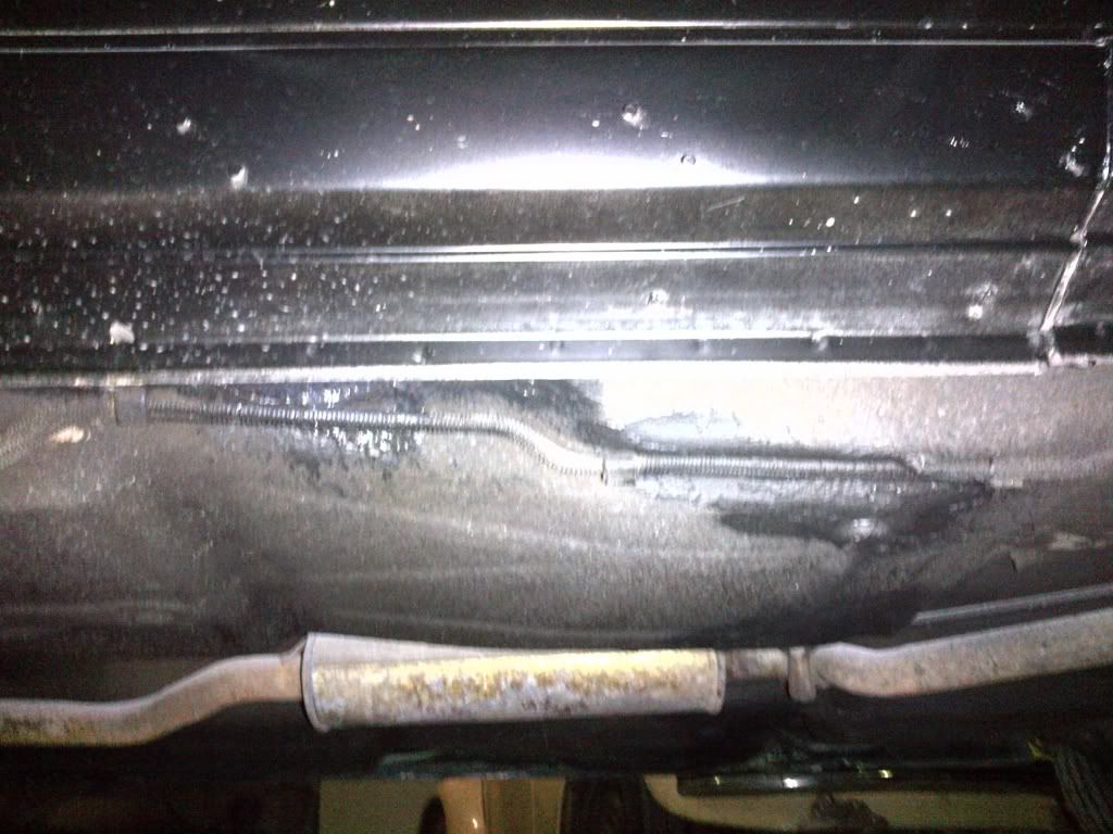

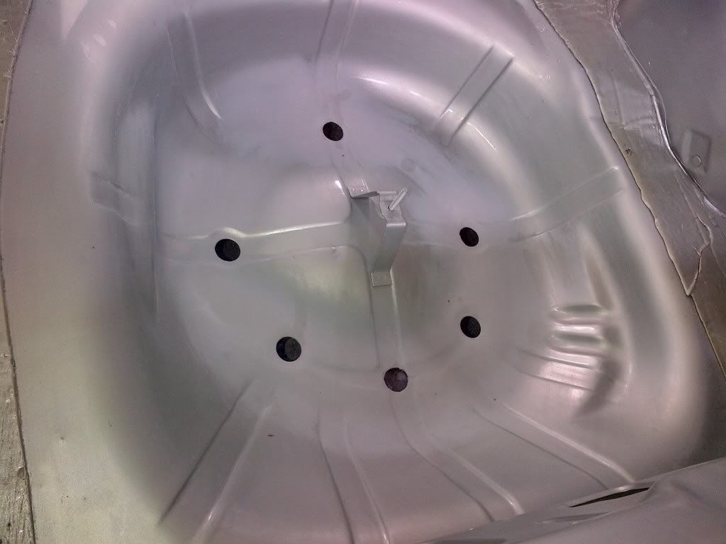

Fase final na oficina...
Durante a semana e hoje (infelizmente não acompanhei todos os detalhes), foram feitos os pequenos serviços de:
- retirada das rodas
- retoques no emborrachamento das caixas de rodas
- pintura das caixas de rodas
- pintura nas panelas de freio.

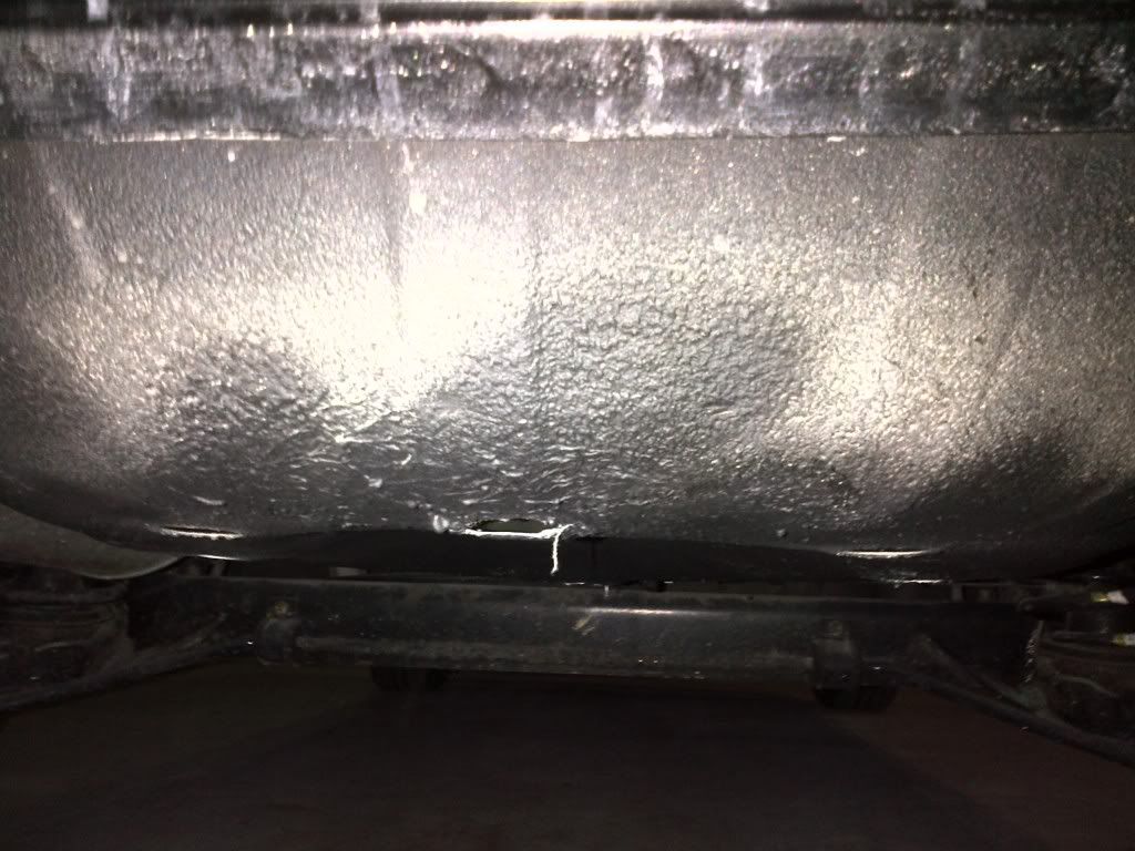

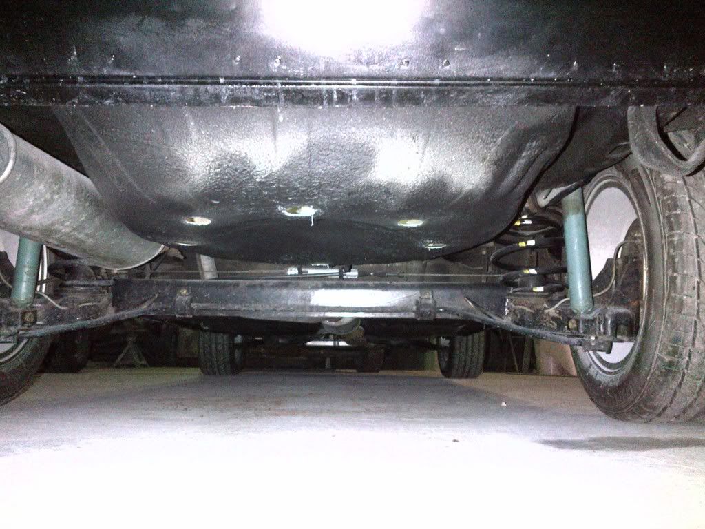

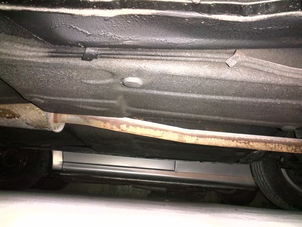

- retoques no emborrachamento do assoalho
- emborrachamento da caixa de estepe
- melhoria num dos furos de dreno da caixa de estepe.
- lixamento e fosqueamento interno da caixa de estepe e caixas de rodas traseiras, parte interna.

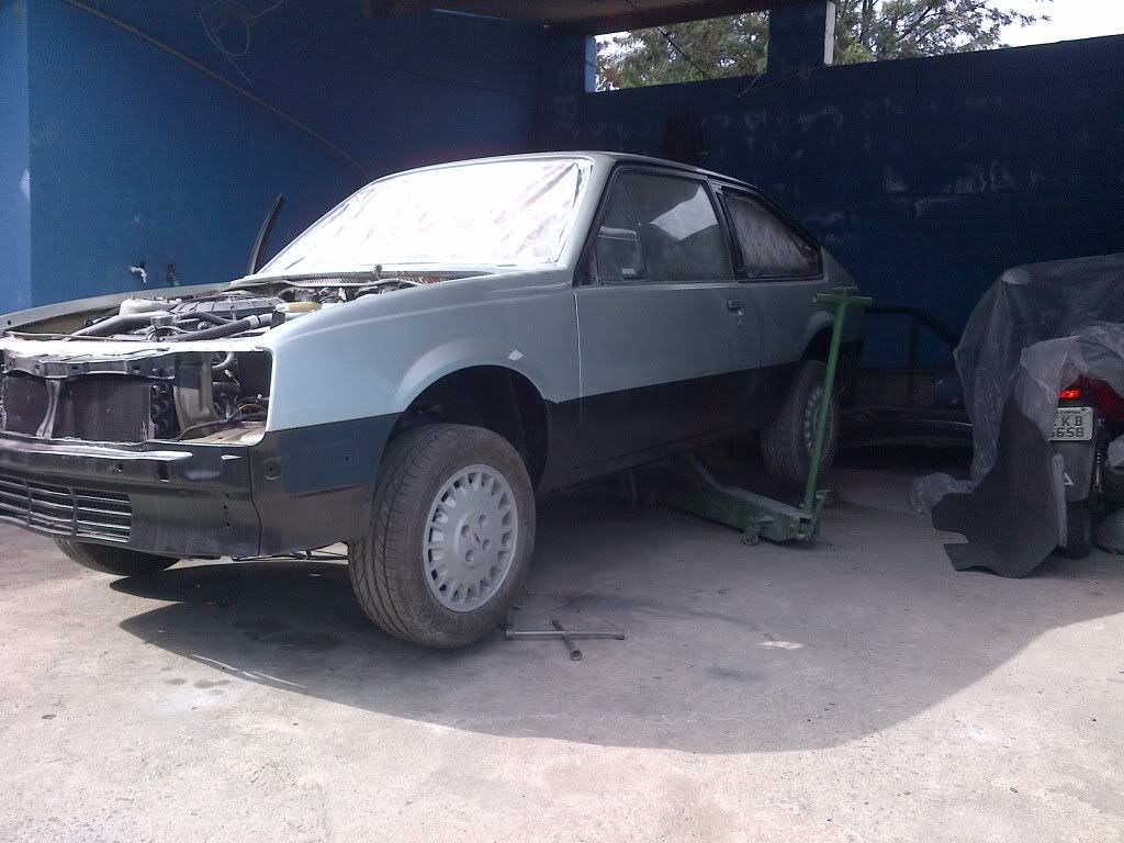

Algubas ibagens...
Aqui, já com as caretas, porém charmosas rodas recolocadas...
Melhoria de acabamento num dos furos de dreno que pedi...
E aqui, graças a contribuição dos amigos Monzeiros, caixa de estepe e porta-malas fosco...
Assoalho

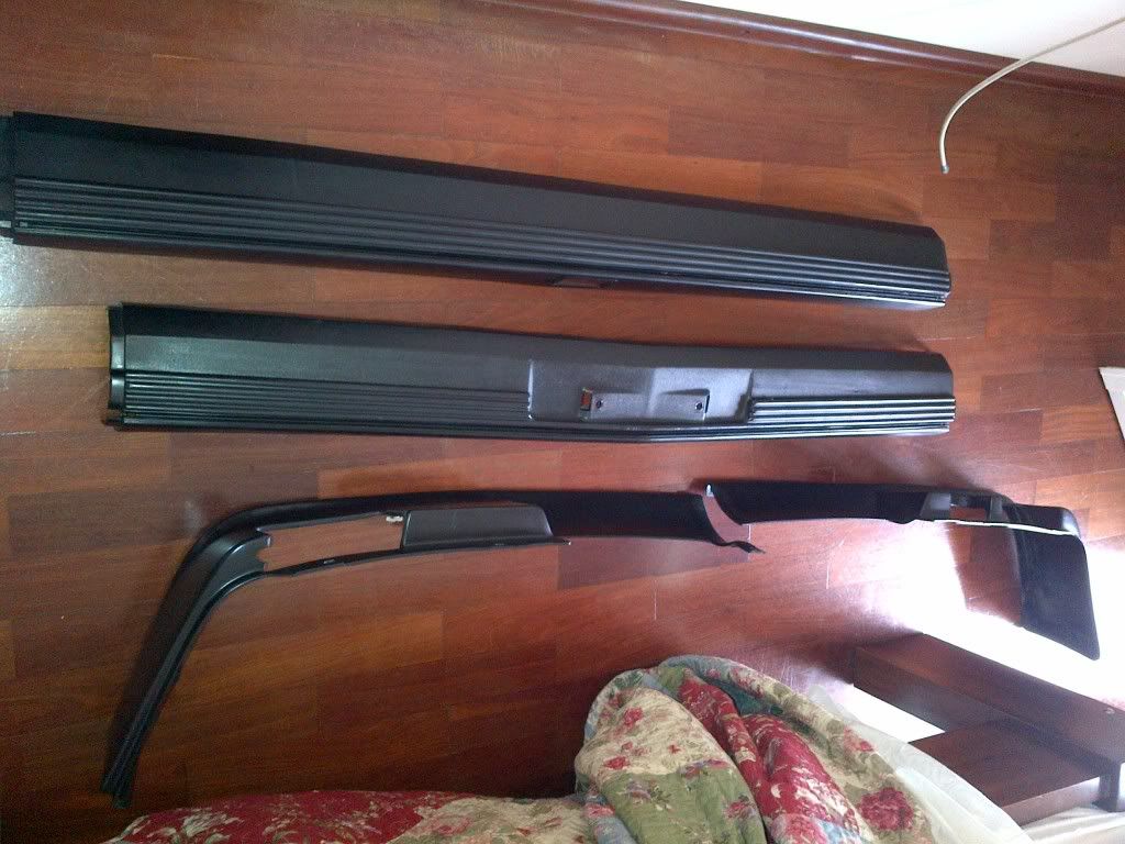

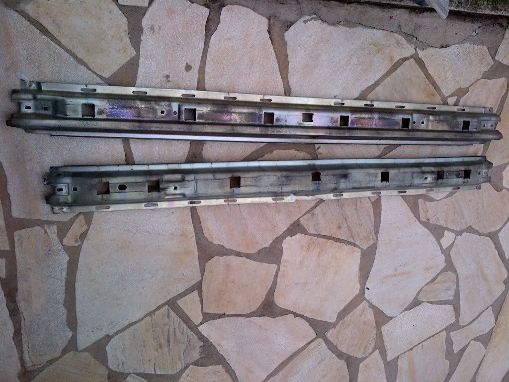

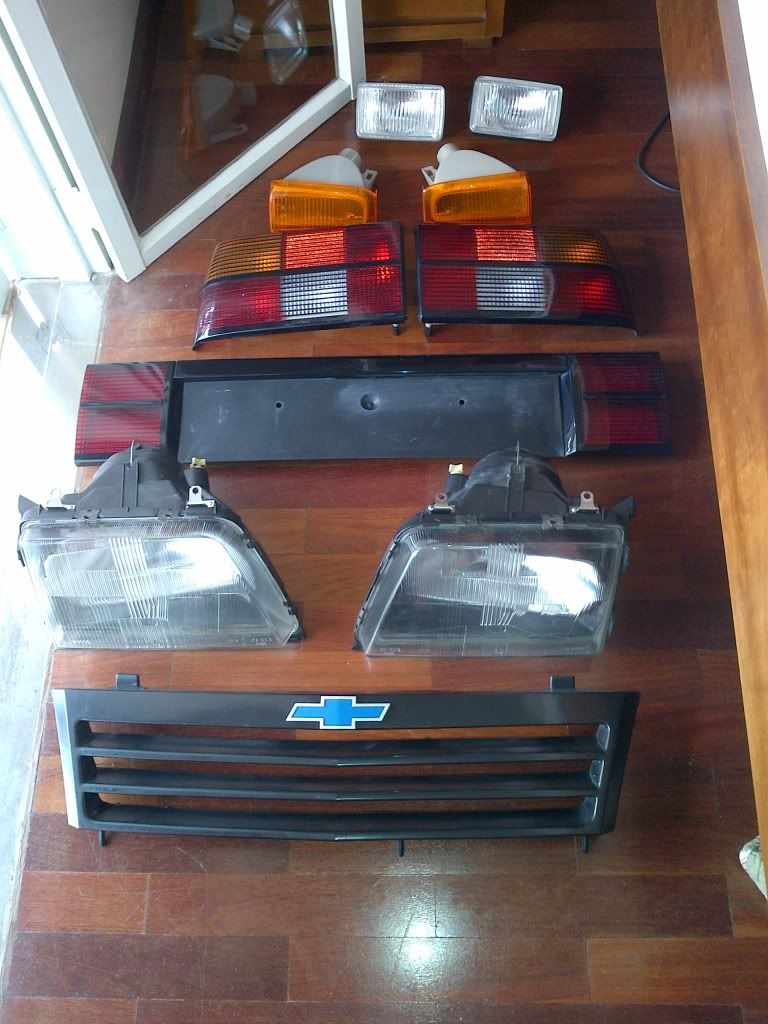

E aqui, a felicidade de separar as peças para o início da montagem...
Partes internas do para-choque. Muito bem tratadas em sua fabricação, não possuem nenhum ponto de ferrugem.
