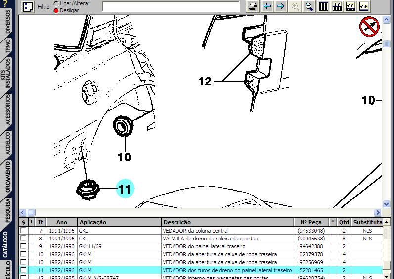

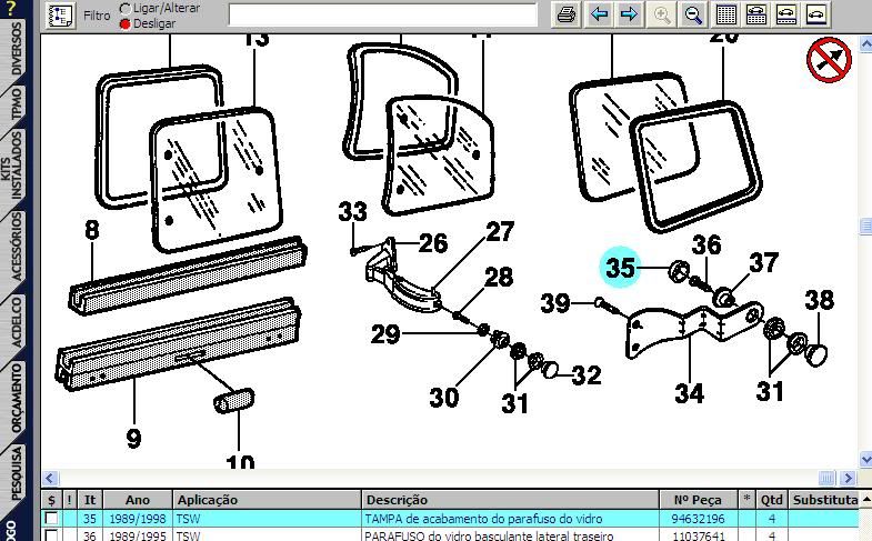

Cara, olhe só: uma capinha para o parafuso que prende o vidro traseiro. Vejo no Peça Peças, estoque ok, ligo pra concessionaria, estoque confirmado. Chego na porrra da concessionaria, o cara fala: hmmmmm... essa peça, de Kadett e Monza...hmmmm... estoque antigo, tá nas caixas. Náo poderemos atendê-lo. Cara, queria pegar o cara pelos colarinhos e da-lhe porradda (obviamente não faria isso, mas um barraco com direito a falar com o gerente ao menos)! Mas estava com minha filha, cansada, ela com fome e tal, fui pra casa. To trazendo a porrra da capinha de S. Paulo...Uma peça de R$ 2,00... :smt011
Também comprei o vedador da caixa traseira. Não queria por um tampão de borracha, que serviria bem. Frescura mesmo... :smt030

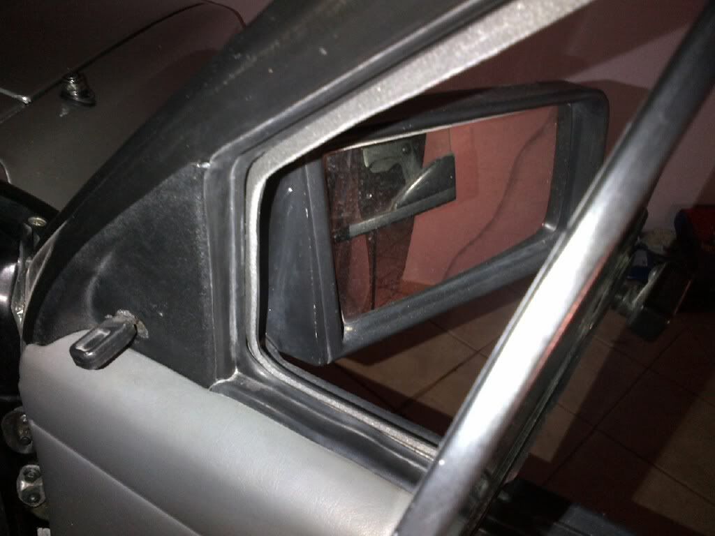

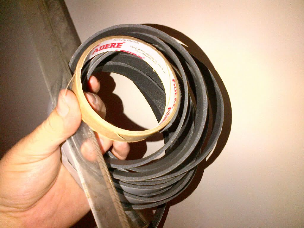

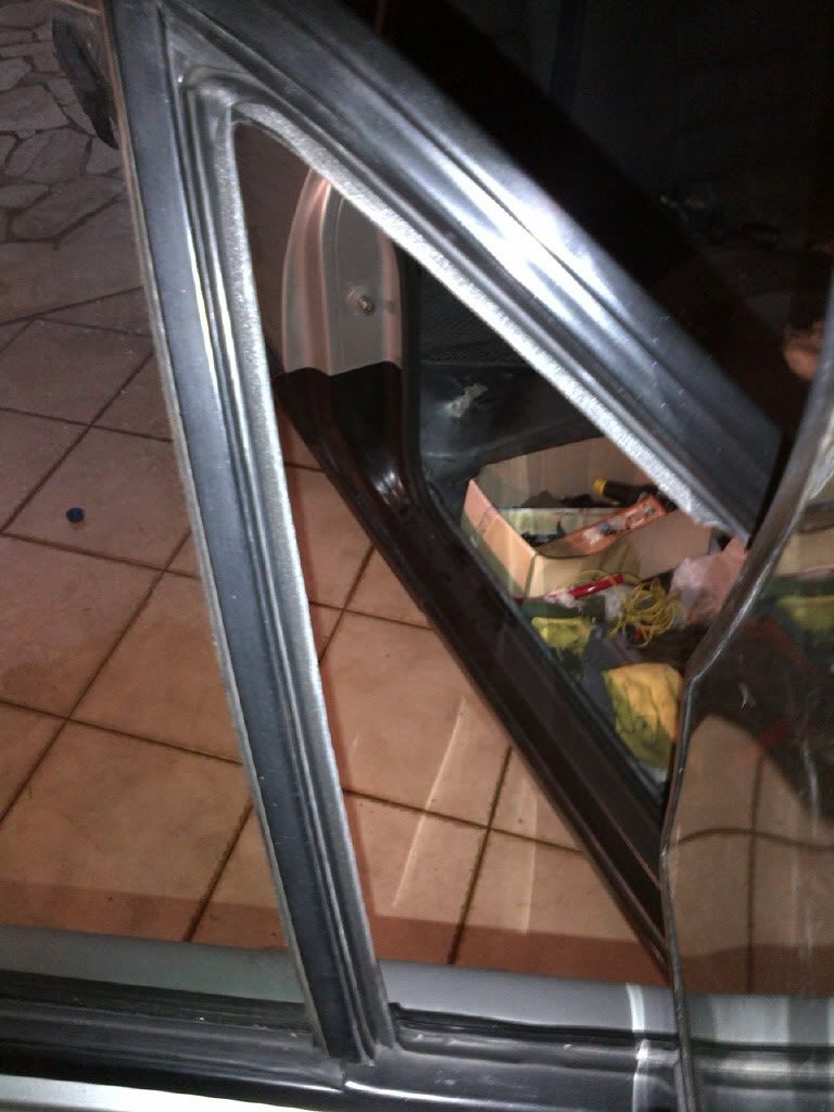

Mais um flashback... fiz isso no 88 e agora repetindo a dose. Fitas de espuma de borracha nas borrachas dos quebra-ventos. Elas ficam bem discretas. Com o quebra-vento fechado não se nota. Com ele aberto, realmente passa despercebido, a não ser para vcs amigos leitores, que já sabem que eu as colei aí. Ficadica para quem precisar melhorar a vedação do quebra-vento e não quiser gastar muito obtendo bom resultado.

A propósito: não aparecem os códigos no CepChev para o Monza hatch (mais uma falha desse catálogo). Só aparecem na parte de vidros do Kadett.

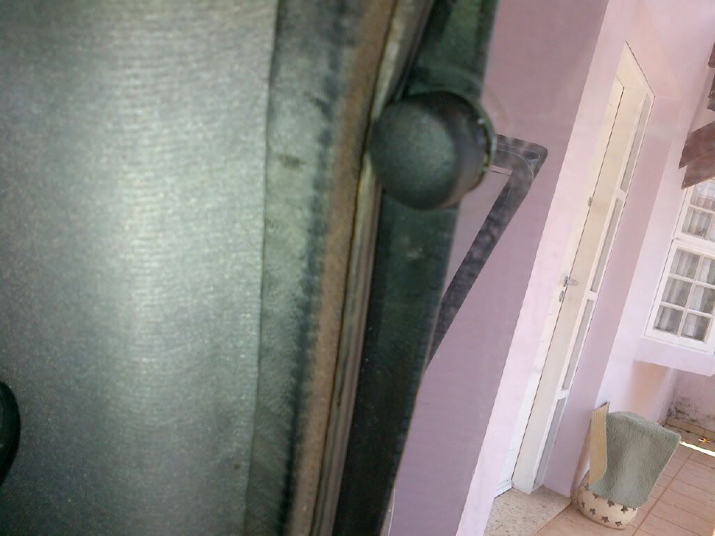

Aqui elas aplicadas cobrindo o parafuso do sistema de fixação do vidro basculante traseiro.
