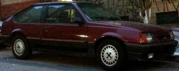

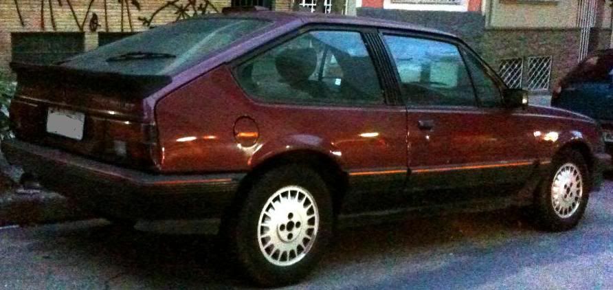

Evandro Monza SR escreveu:Impressionante Kikão. Vc é um caçador de relíquias!
Cara, nunca vi um SR vinho na vida. Nem o regular, nem o Venezuela. Muito lindo.
Para quem não viu, volte uma página, vá para a 41, e vcs verão algumas fotos da fera.
Esse carro precisa de um dono!!!
Seguem duas fotos desse carro que tá virando mito na cidade de S. Paulo. Crédito das fotos, Luis Carlos. Não sei se já postei, mas caso já tenha, perdoem-me pelo repeteco.

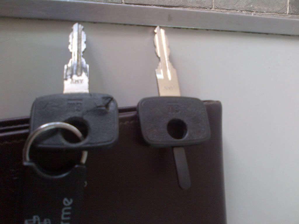

Cerejinhas do bolo... chave agora novinha. Ah se tivesse um chaveiro zerado também. O meu tá feio que da dó...

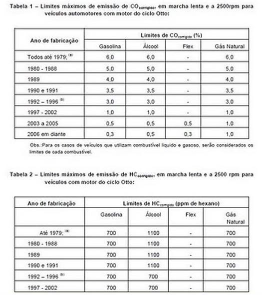

Agora amigos, vejam a tabela abaixo.
Daí vem minha pergunta: meu carro é 89. O limite para CO corr é 4,0% e como disse o meu deu 4,87%.
Olhando a tabela, me vem na cabeça a seguinte dúvida: o que muda em termos tecnológicos de um Monza 88 para um Monza 89 para ter essa redução de CO corrigido? E mais: observem quem tem um carro 90. O limite é 3,5%. Eu considero esses números absolutamente fora da realidade!!!!!

Tenho aqui em casa um curso apostilado de mecanica, e nele diz que isso foi determinaçao do Proncove na epoca, que as industrias tinham que reduzir as emissoes. Pelo que entendi, nao tem avanço tecnologico, o que tem e ajuste no carburador, que inclusive vinham alguns parafusos de ajuste travados com cola quimica para nao modificar os indices de emissoes.
O meu Monza que e alcool 1989, passa tranqulo na controlar, porem meu pai levou para trocar os gicles. Quando eu iniciar a restauraçao nele, pretendo tentar achar para comprar os gicles na medida original e manter esses que colocaram so para quando for fazer a controlar. Infelizmente meu pai nao guardou os gicles na medida original :smt011

eduardo_saura escreveu:Tenho aqui em casa um curso apostilado de mecanica, e nele diz que isso foi determinaçao do Proncove na epoca, que as industrias tinham que reduzir as emissoes. Pelo que entendi, nao tem avanço tecnologico, o que tem e ajuste no carburador, que inclusive vinham alguns parafusos de ajuste travados com cola quimica para nao modificar os indices de emissoes.
Quanto a colocar um pouco de alcool para a isnpecao, achei uma otima ideia do seu mecanico! :smt023

No caso da observação do Vrsilva, eu concordo, mas levando-se em conta a pequena correção pra baixo no CO de alta e a grande folga no CO de baixa, acho que teríamos margem de manobra para acerto do CO e passar numa inspeção.

Entao vc pode colocar outro gicle, fazer o teste de emissao e deixar guardado. Quando tiver inspecao na sua cidade voce faz a troca. Conheço um entusiasta, sim, entusiasta, nao e mecanico rs, mas que entende muito de carros, que me disse que foi bobagem ter trocado o gicle. Se fosse feita uma regulagem bem caprichada no carburador isso nao seria necessario, e e verdade, pois a GM nao mudou medida de gicle para poluir menos, apenas regulou bem redondinho!
