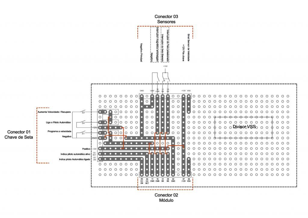

Rafaelo, estou fazendo na placa padrão, aquela perfurada. Funcionando 100%, vou fazer o circuito e corroer a placa, e fazer uma exclusiva em definitivo, e, faço em série!Rafaelo escreveu:vai fazer uma plaquinha original leandro? menos trabalho, menos adaptaçao e mais profissionalismo.
boa ideia. vai bolando ate um chicote original tu pode fazer, faz um gabarito e depois fabrica. assim que fiz com o ABS
Se observar ai no desenho, tem 3 conectores, 1 conector é exclusivo até o módulo do CC, os outros dois, são para chave de seta, leds do painel, e, sensores e interruptores!
Será tudo muito fácil de montar.

bem bolado, e onde pretende por o PCB? ja tem um case pra isso?

Tem as caixas padrões da patola, tem vários tamanhos e modelos....

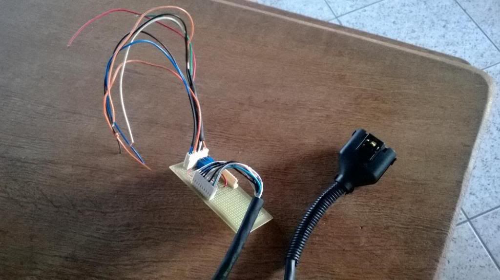

pra complementar, segue umas fotos que o Leandro tinha me passado!
