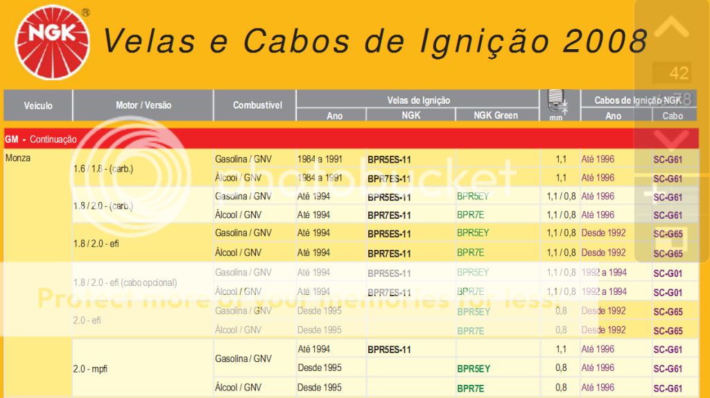

Interessante é que essas velas green plug, em 1998, época em que apareceram, eram destinadas a motores movidos a GNV (seria coincidência o fato dessas velas usarem a abertura de 0.8mm, a mesma recomendada para GNV?O fato de no manual não recomendar a Green Plug é por que esse tipo de vela é mais nova do que o projeto do Monza.
Por outro lado, eu acho algumas tabelas de aplicações de velas um tanto confusas.
Essa, por exemplo:
No Monza 2.0 de 1995 para cá não consta o número das velas originais... :smt017

As velas BPR5EY (abertura de 0,8mm) tem aplicação ao Monza gasolina, bem como a BPR5ES-11(abertura de 1,1mm). As Velas para Monza álcool são BPR7ES-11 ou BPR7EY. O manual não está errado.
Se procurar aqui no fórum, vai encontrar vários tópicos indicando aplicação de velas para o Monza gasolina e álcool.
