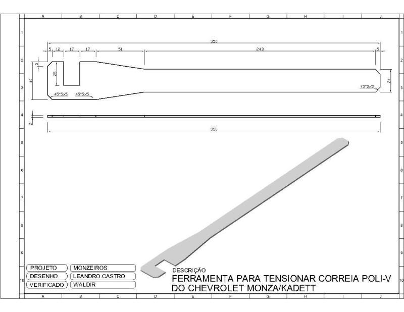

o primeiro que construí e testei hoje não prestou devido ficar limitado pela aba protetora da polia da DH (ângulo de 90º)
se construir conforme novo croquis é possível girar até 120º ou pouquinho mais possibilitando maior tensionamento e
evitando que a correia grite.
Inclusive essa chave ajuda quando for colocar o esticador no lugar e girar o parafuso com os dedos para que pegue os primeiros fios de rosca.
Não esqueça de colocar uma arruela de 1,5mm para que fique um pouco distante da capa plástica.
