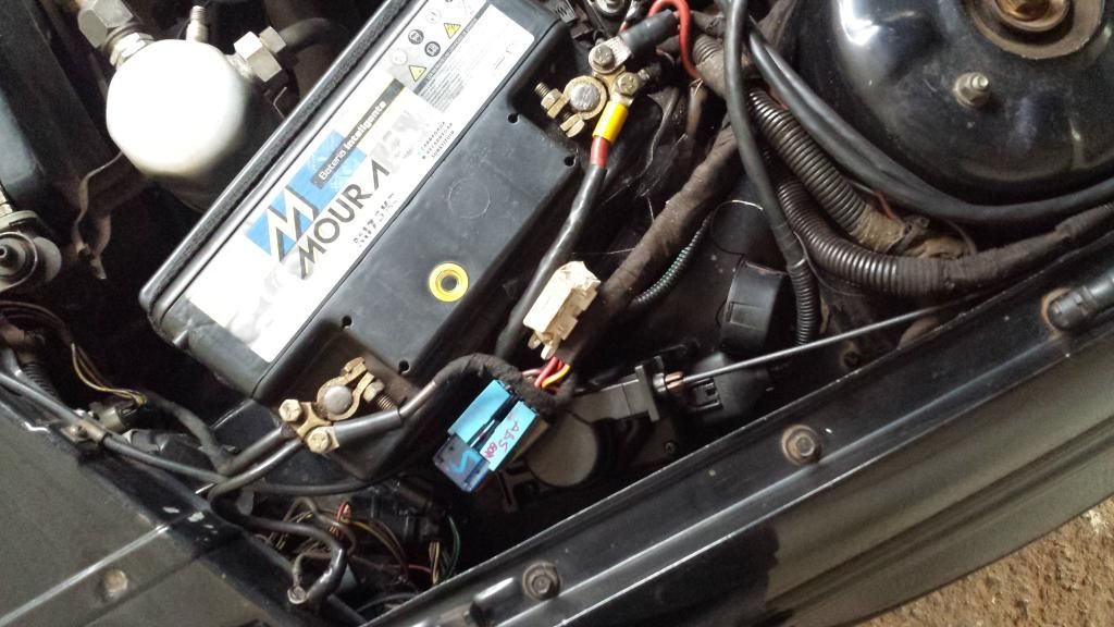

Segue Fotos de como ficou a parte mecanica!
O Módulo ficou do lado da bateria! usei a geometria original do carro pra fixalo, nada de furar a lata!
Troquei o regulador do cabo, agora ficou sem folgas! perfeito mesmo!
Usei o suporte que segura o cabo da bobina, kkk e um pézinho do módulo power two.
O cabo que usei não tinha cabeça, fiz uma cabeça nele com uma ponta de Raio de Bicicleta!
Ele encaixou muito bem ali, não iria escapar, mas pra garantir coloquei duas presilhas pra reforçar.
Lembrando, é uma instalação mecânica provisória!
E está funcionando perfeitamente, os cabos nao enrrosca e nem o carro fica acelerado.. ficou perfeito!
na medida do improvizo, claro!
em muito breve quando eu tiver com minha injeção MPFI, o Rafaelo cuidara de fazer um suporte digno! da forma mais original possivel!
Resolvi postar porque estava devendo essas fotos Leo!
Abraços....
Abraços....
Eitaa vontade de pegar a estrada só pra sentir dinovu esse cruise control. hahahha
Quando fiz o video ele já taa bom... Mas agora vai estar melhor,
antes tinha folga no cabo... muita folga!
E o módulo estava solto. agora
com tudo no lugar e firme vai ficar melhor ainda! hehe
