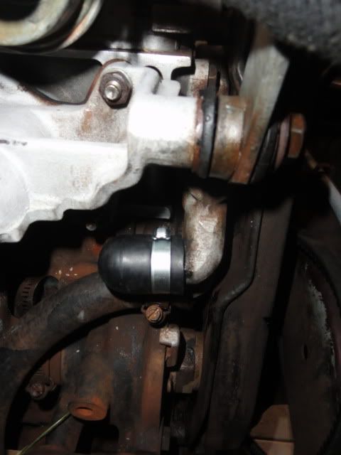

- Mensagens: 1026
Segue fotos dos tampões ja colocados:
Aqui tive de remover o alternador p/ ter acesso ao orifício.
