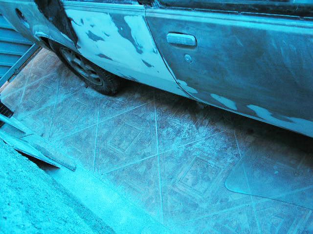

vey, eu tambem não sei nada to aprendendo com a propria experiencia
vc tem que ter tempo paciencia e uma graninha sobrando
gasta muita lixa eu já gastei umas 40 a 50 lixas elas gastam facil
no total eu ja gastei uns 300R$ fora a funillaria tipo : painel superior dianteiro 125R$, inferior dianteiro 70R$ e mão de obra por 300R$ pois teve que desamassar algumas coisas soldar outras
total 475 + 300 = 775 só que ai.... vai ficar monstro... tem lugar que com esse valor vc pinta o carro todo, só que a qualidade....

O carro esta plastificado em algumas partes pra proteger da garoa
e outras partes estão cinsa fosco pois passei fosfatizante(Ferrox)
mas mesmo assim tem algumas partes que enferruja e rapido
ja perdi a conta de quantas vezes eu lioxei o carro
não quero fazer o carro por peça
ou faz tudo ou não faz

quando eu falei de partes eu falei do wash primer, só não expliquei direito , a pintura a maioria faz por partes,

william lukas escreveu:só uma pergunta... !!!!!!
td podre eh recuperavel ?!
cara acho que sim acho que isso depende do funileiro(lanterneiro)
ja vi casos de se trocar o assoalho o resto é ficha !!!
um pedaço de lata e solda mig faz milagre...

Ta sem dar fundo pq? Falta de tempo.. igual eu aqui? rs
Acho que eu já tinha dado logo uma lixada no capricho e tacar o fundo já... pelo menos protege bastante neh
