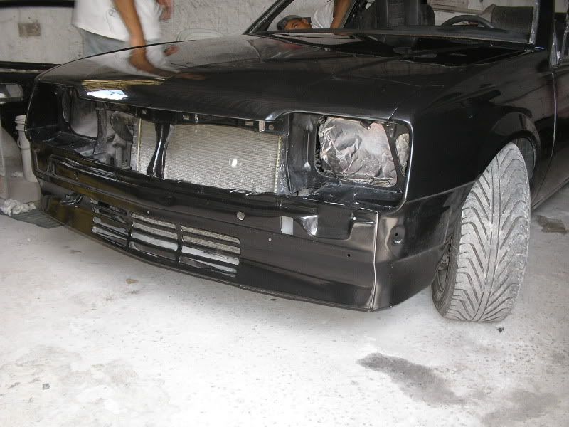

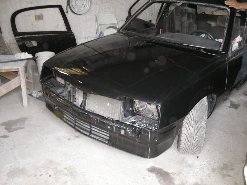

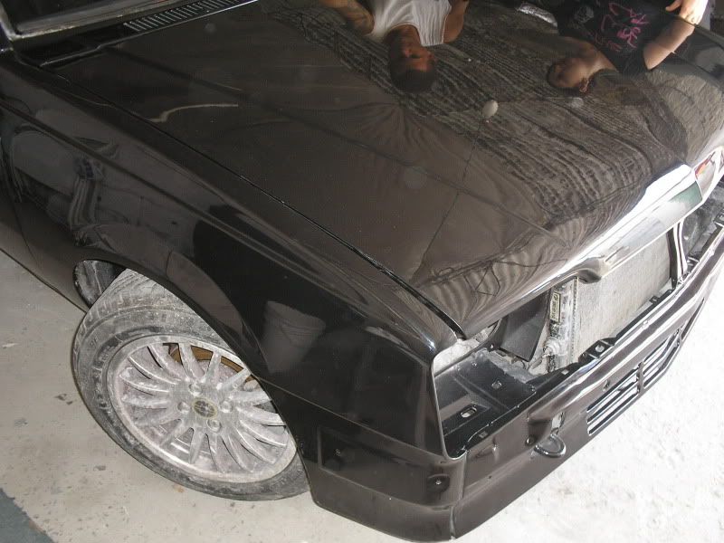

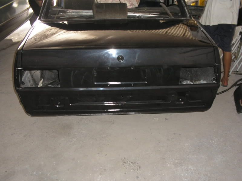

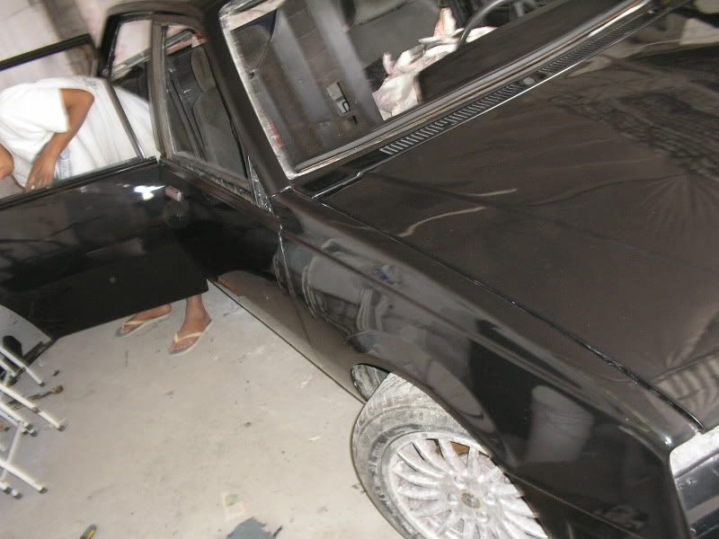

fez tudo blz... na remoção era te usado uma espatula, nda de aqua cara chapa nua e aqua e = a ferrugem, espero que vc foi rapido o suficiente pra ter lixado e aplicado o washprimer ae
tenho que dar uma lixada pra tirar umas ferrugens originais hehehe
mas vai dar tudo certo

O monzão tava feio, mas putz, olha como ele é alinhado! Depois que tirou a tinta da pra ver como ele ta alinhadão... esse monza vai ficar bonito.
Ve se aplica logo o wash primer, pois como você jogou água, pra começar uma ferrugem é muito rápido.

entao eu comprei essa parada washprimer
acabei de chega da casa de tinta
só que descobri que tem que aplicar com compressor
sera que da pra aplicar com bomba de matar mosquito hehehe
pois fiquei preocupado
