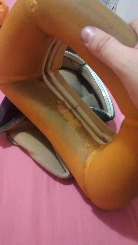

Aqui mostra como é a junção do tecido ali no meio, é apenas encaizado ali naquele veio de plastico como entra com certa pressão os plásticos costurados no tecido enroscam nas bordas e ficam firmes ali.
Pra tirar é só enfiar os dedos por dentro da capa e ir forçando pra sair que sai sem dificuldades, começando pelas estremidades é mais fácil.

Estado das espumas, estão excelentes, as traseiras mais manchadas talvez por pegar mais sol que as dianteiras, mas ambas possuem uma poeira como se fosse de terra na espuma. Darei uma limpada nas espumas também conforme dito anteriormente...
Espumas fora da estrutura, a espuma é colada na estrutura, mas é só ir separando aos poucos e vagarosamente que não estraga a espuma não... Não vi necessidade de colar novamente depois que montar... Pois a capa fica muito justa...
