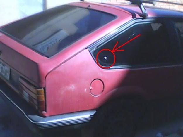

Relativo aos anéis de borracha que vai em ambos os lados no sistema de fixação do vidro, também custei para achar uma solução, faça igual eu: Vai em qualquer concessionária VW e peça os anéis de borracha de vedação do vidro basculante traseiro do Santana 2P e seus problemas com ruido e vedação se acabam, ficam conforme os originais e elimina definitivamente o problema. Custa alguns míseros centavos cada anel desses.
O referido parafuso destacado acima só vai sair se vc tirar uma espécie de rebite que vai na articulação próxima ao vidro. Tirando este rebite junto com a articulação, vc irá ter acesso a um parafuso na horizontal que prende a respectiva peça externa ao vidro. Com o link do Diego fica mais fácil de entender onde fica o parafuso escondido.

O Felipe, eu estou procurando esses parafusos ae... os meus estão só no metal, sem aquela proteção de plastico...
onde fica essa loja que vc citou?? e valores?? quero ir na loja e comprar para os vidro do meu monza..

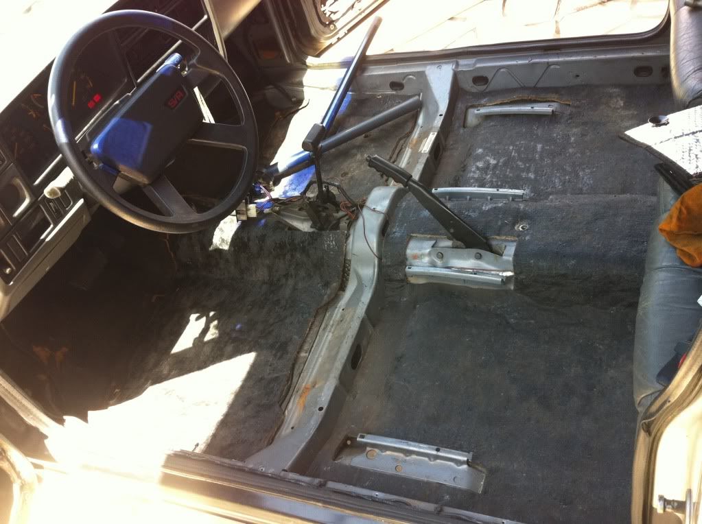

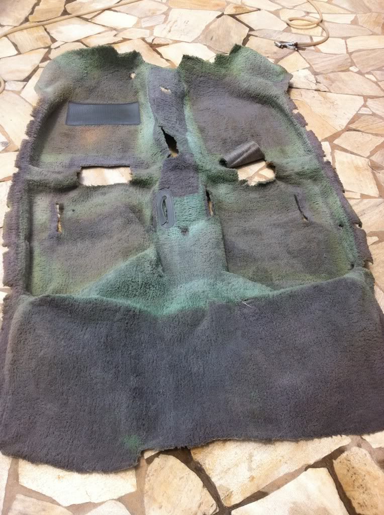

Tirei o carpete, bancos, console, com o objetivo de lavá-los e guardá-los adequadamente.
Aqui temos o tapete do Hugo, que com o Sol, trocou sua cor, de cinza São Paulo para azul do Caribe...kkkk. Prefiro o cinza obviamente. Muito sabão, muita água (deve ter ido uma cx d´água) e muita água suja saiu. Mas o carpete pouco mudou, por isso, não coloquei o antes e o depois.
Aqui, o bicho pelado por dentro. Não dá para notar, mas já está com o volante zero quilômetro, lindasso e de muito boa empunhadura.

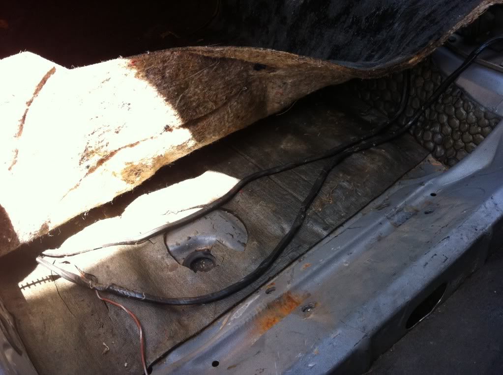

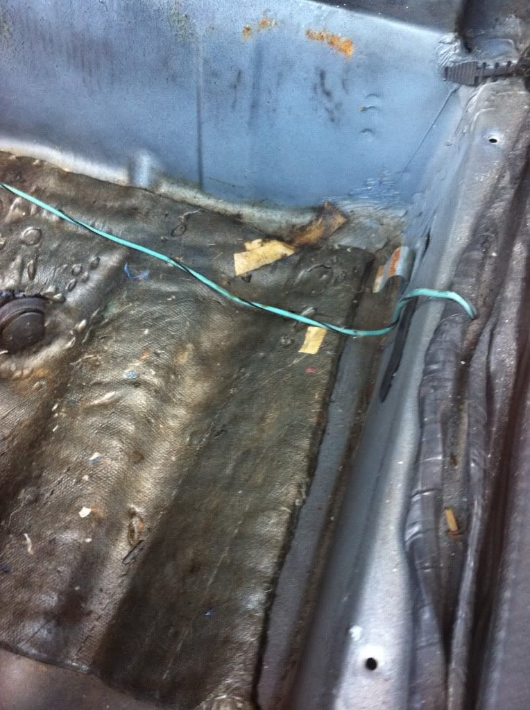

Debaixo desses feltros, muito coccô de barata e um pó branco. Ele é venezuelano ou colombiano???? kkkk
Tirando os feltros, a gente se depara com um outro material aplicado sobre o assoalho. Fui olhar os cantos do assoalho, que geralmente são pontos críticos. Tudo em ordem

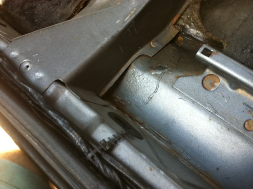

Aqui, onde se prende o banco dianteiro direito, o único ponto onde há uma oxidação leve, não chega a ser uma ferrugem severa. Um pequeno tratamento e tudo estará arrumado.

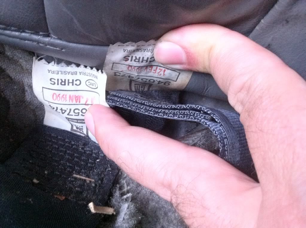

Aqui, uma curiosidade... os cintos tem essas datas aí da foto, lembrando que o carro foi vendido em 21 de Fevereiro...ou seja, um dos cintos foi carimbado 4 dias antes da venda do carro. Isso é que eu chamo de "just in time"...kkk

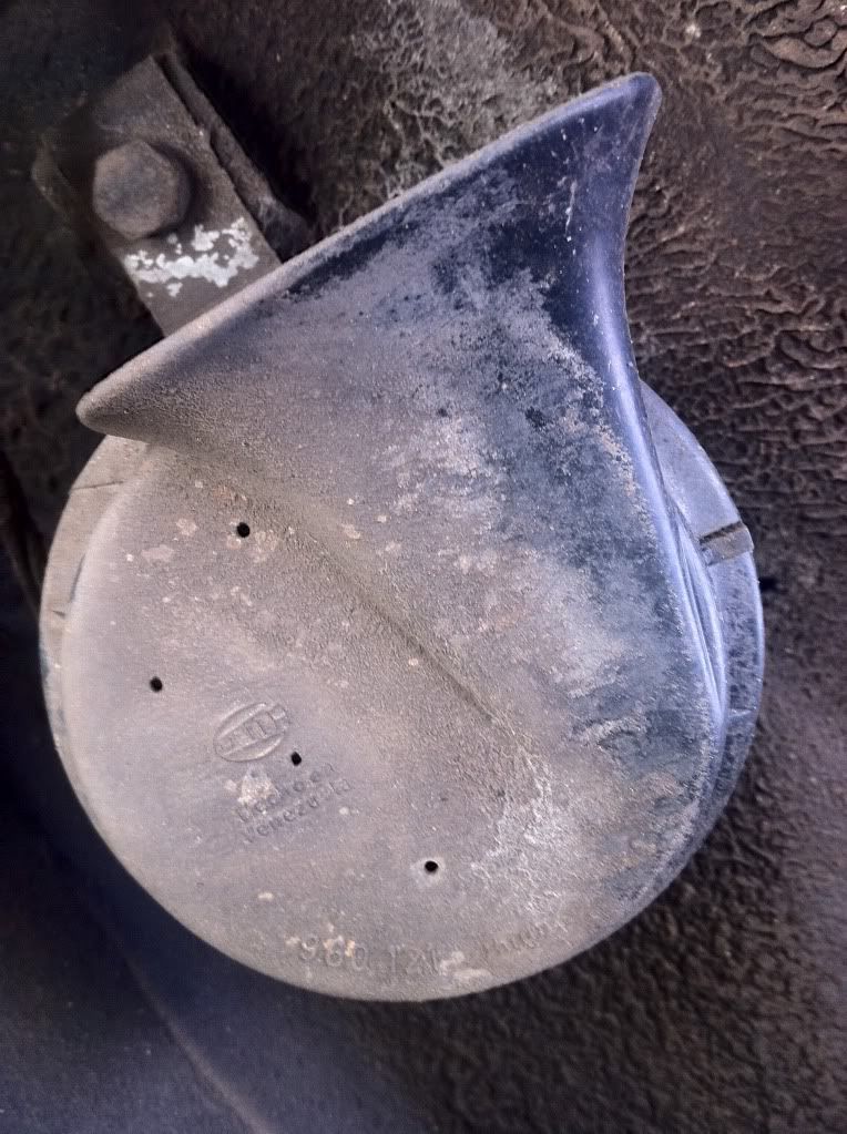

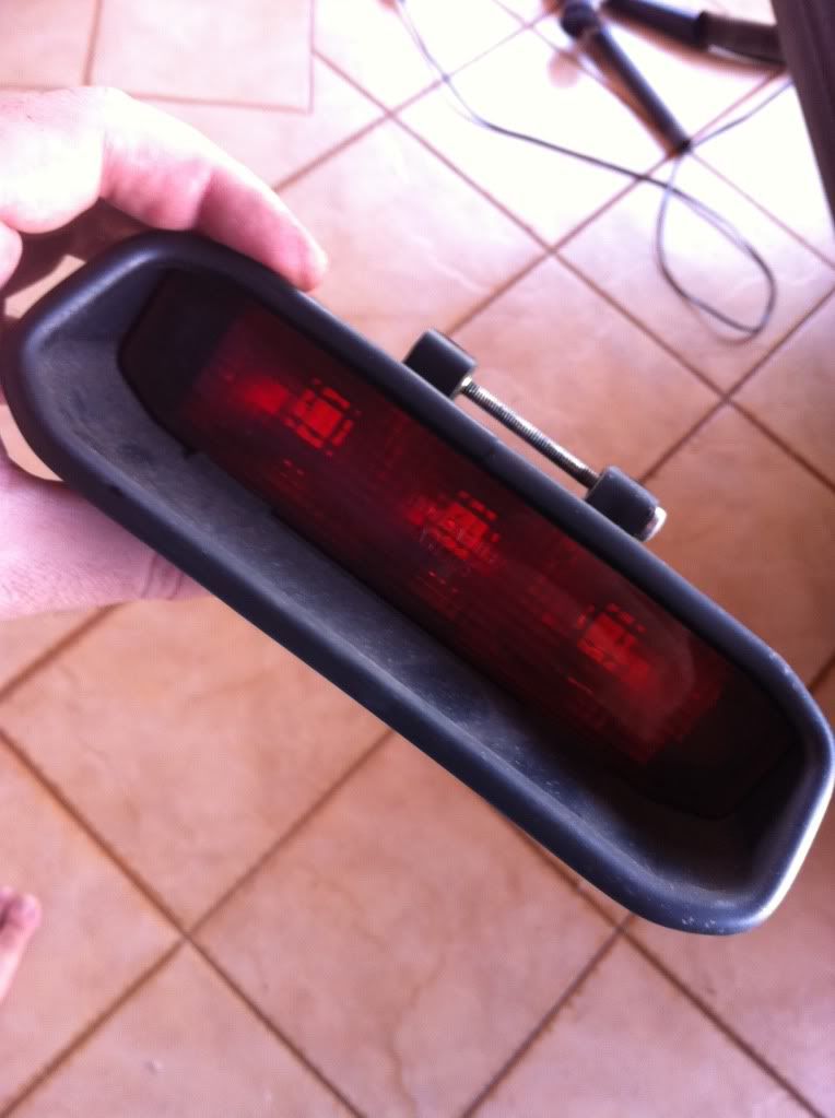

Buzina Hella... achei bacana...

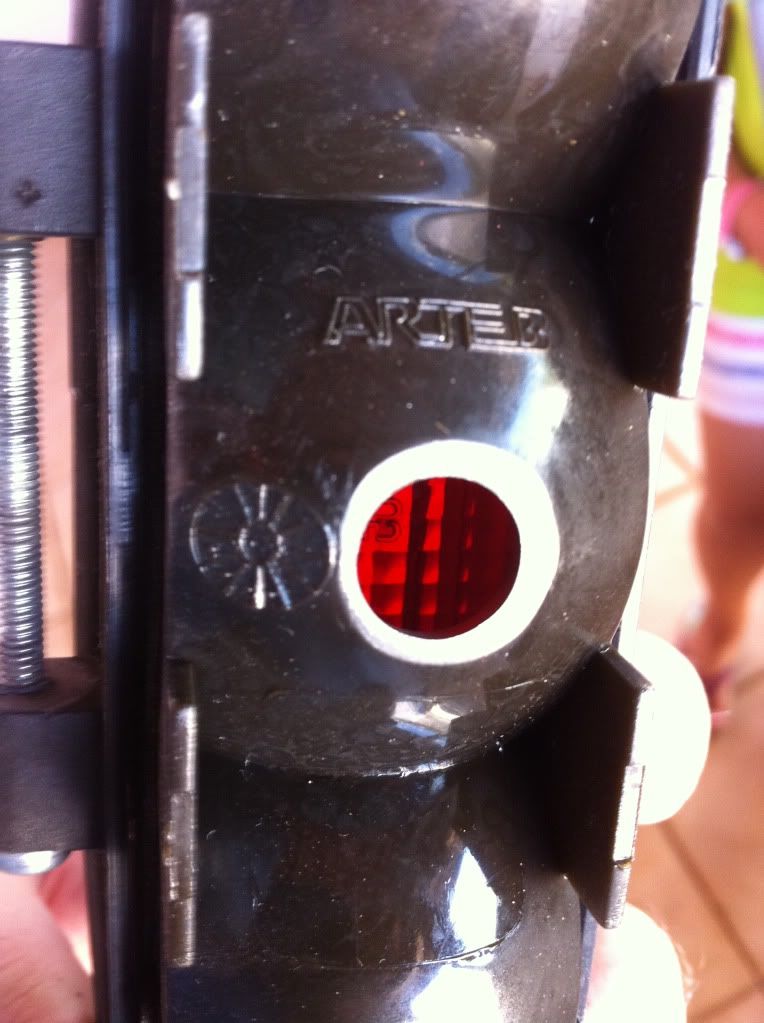

E o acessório original de época. O break-light. Da Arteb, fabricado em 1991

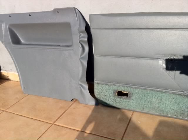

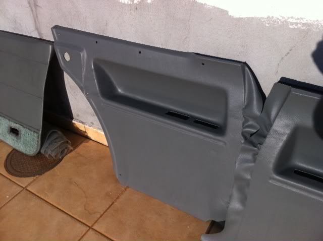

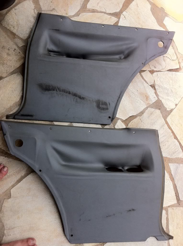

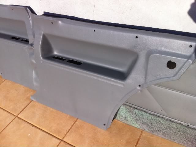

Hoje, fui buscar dois presentes para o Monza. Aqui vale a pena colocar fotos do antes e depois...as laterais traseiras.
E seguindo as orientações sábias dos amigos Monzeiros, procurei uma loja especializada em som. O cara não tinha o courvin então fui numa loja especializada com a lateral de porta na mão. Esse courvin foi o mais próximo que eu achei. Não fica igual, mas eu acho que ficou razoavelmente bom.
Nesse fds, vou fazer mais uma rodada de limpeza nas laterais de porta, para tentar aproximá-las mais das novas laterais (ou seria mais fácil eu sujar as laterais novas???kkkkk).
