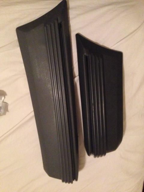

Já estou com outras 2 polainas aqui em casa na cor cinza claro...nesse momento estou tentando recuperar as polainas originais da traseira. A dianteira, eu consegui uma na cor cinza escuro (esquerda). Não tenho a polaina direita dianteira.

Embora eu esteja me estendendo nesse tema das polainas, essa é uma informação muito importante para futuros doidos que queiram comprar um Classic para restaurar sem querer pintar os para-choques...por isso estou compartilhando aqui a saga das polainas.
Bom, abaixo, deixo uma foto de ambas polainas. Ambas novas. A dianteira, na cor cinza escuro, que até parece preta. E a outra, traseira, na cor cinza.
