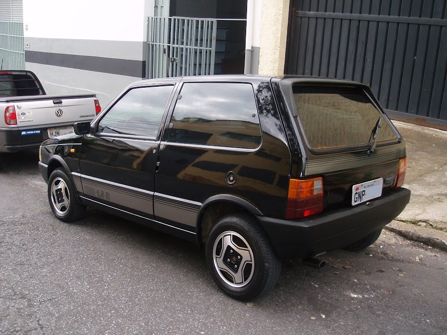

Bom, já apresentei o carro, e o que estaremos fazendo nele de começo.. então segue algumas fotos do garoto. Não é um "Pocket Rocket", mas acho que com uma leve fuçada e melhores freios, ele chega lá... rs
Fotos do primeiro dia que fui trabalhar com o carrinho:
Fotos que tirei hoje.. o carro está sujo pois foram duas semanas trabalhando com o carro, de baixo de chuva.. mas amanhã é dia de geral nele, rs
A primeira modificação: Lanternas com lentes laranjas, Lentes novas nos milhas e Emblema da grade novo:

Essa frente alta é totalmente nostálgica!
As lentes dos milhas foi um achado, heim?! Mas as setas... ainda prefiro as brancas .

José, as minhas não estavam brancas.. estavam que nem aqueles Computadores brancos quando ficam velhos, totalmente desbotados e feios, kkkk
Acontece, que as originais do carro são Laranjas... e tenho como provar que as destes eram assim: Os parafusos de fixação das lentes são laranjas, sendo que as carcaças são originais Cibié. No entando que deixei a carcaça original, limpei bem os parafusos e deixei só a lente laranjinha nova (Que é da JCV.. nada muito bom, mas melhor do que os velhos que eram paralelos sem marca, rs)
Mas... existem dois principais motivos pra mim ter colcado laranja:
- Me lembra um pouco o Monza..
- Combina mais com os repetidores de Seta e as lanternas Traseiras..
P.S.: Concordo sobre o termo "Nostálgico": Os carros antigos tinham pura personalidade, algo que não existe mais atualmente. Quer morrer de saudades? É colocar lado a lado: Escort XR-3, Gol GTS, Uno R, Monza SR, Opala SS, Tipo Sedicivalvole, Marea Turbo, Monza 500EF, Santana Executive... fora outros inúmeros mitos da indústria internacional, como os Delta Integrale, os Fords com motores Cosworth (Sierra e Escort), os Subaru Impreza antigos e por aí vai...
Ou seja, carros com Personalidade. Isso era lindo... que falta sinto hoje

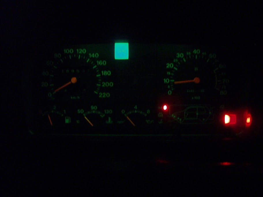

Algumas fotos que tirei agora a noite..
Check Control tá aceso pois o interruptor de Freio do pedal está quebrado. O pessoal que deu uma lavada geral fez este favor antes de me entregar o carro semana passada :smt021
No mais, tudo ok:
Eu acho que esse painel merece uns Leds verdes ao invés das Lampadas. Que nem acontece no Monza, a iluminação é um pouco fraca.. acho que vale a pena dar uma melhoradinha nisso aí, hehe
No mais, tudo ok:

Malagoli, me deu muita alegria em relembrar os carros que vc citou. Alguns eu possui ou dirigi e sinceramente, são muito mais estilosos que os que temos hj em dia.
Sobre as setas, eu não me lembro muito bem do meu carro, mas as dianteiras e laterais eram brancas e a traseira era fumê. Mas podem perfeitamente terem sido trocadas, já que ele não tinha tamanha conservação como esse seu.
Sobre a iluminação do painel, antes de mexer com LED, experimente um tutorial publicado no Clube do Tipo, que eu usei no meu e ficou muito bom: ao abrir o painel, vc verá que as lâmpadas ficam dentro de uma calha e por baixo delas existe um difusor de luz na cor verde. O que vc deve fazer é revestir essa calha com papel alumínio, colocando obviamente a parte mais brilhosa para refletir a luz. Cole o papel com cola branca mesmo, tratando de deixa-lo bem esticado. Se preciso, use um cotonete para esticar o papel. Só tome cuidado para o papel não pegar nos contatos elétricos da lâmpada. Garanto que o ganho em brilho vai fazer vc abandonar os LEDs e manter mais essa originalidade do carro.

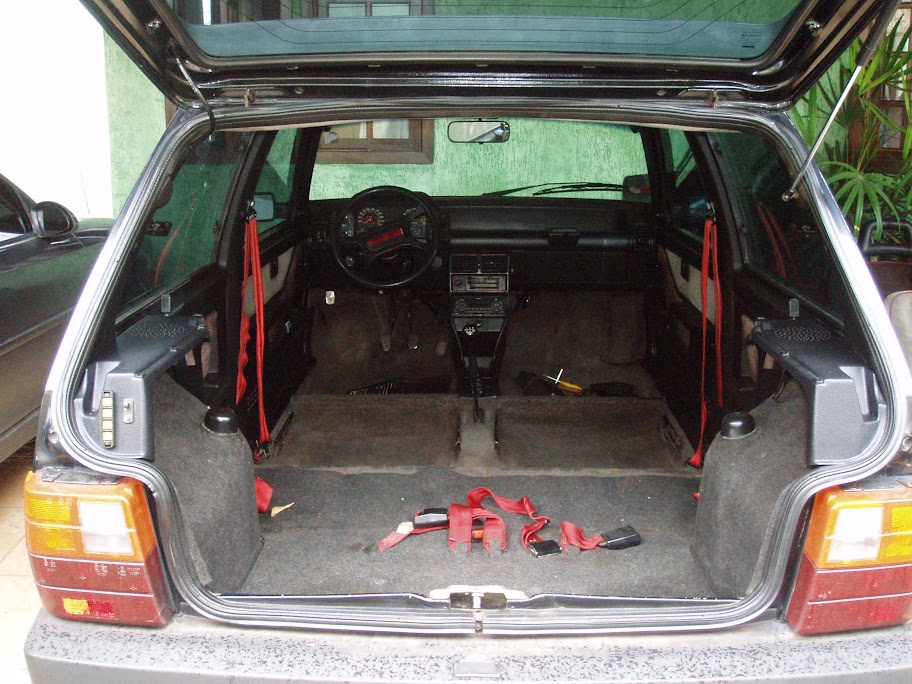

Bom pessoal, seguindo com as pequenas "reforminhas".. hoje dediquei a parte da manhã a começar o interior. Pelo visto o carro ficará parado por uns 15 dias apartir de hoje, até concluir tudo pois tem coisas que terão que passar na mão de um capoteiro também (A recuperação da forração dos bancos dianteiros), mas não creio que seja nada complicado.
Resumo do que está sendo feito no momento:
- Cintos de Segurança demontados: Os traseiros serão apenas lavados, os dianteiros serão substituídos por novos, idênticos aos originais
- Bancos desmontados: Os dianteiros estão sendo lavados no momento, sendo que na Segunda Feira serão entregues a um capoteiro que é conhecido nosso, para restauro das partes danificadas. A boa notícia é que todo o grafismo dos bancos está intácto, então, a parte a ser substituída é Cinza, bem fácil de ser encontrada
- Limpeza geral
Assim que os bancos dianteiros ficarem prontos, irei desmontar a forração dos traseiros apenas para Lavagem, pois estão íntegros.. e na sequencia, os forros de porta, forros traseiros e carpete do assoalho. Após montar tudo, uma boa limpeza no forro de teto, acabamentos internos, e pronto.. a parte mais difícil estará concluída. Este é o plano pelo menos, e se houver atraso.. será devido a festas de fim de ano e coisa do gênero, mas acho que até dia 23 +- dá pra terminar.
Algumas fotos do que está sendo feito hoje:
No momento eu troquei essa água que ficou inacerditavelmente suja após apenas mergulhar as capas dos bancos dianteiros.. hauhau. Está de molho ná água com Sabão, e ficará assim até amanha.. quando vai pra máquina de lavar, amaciante e tudo mais. Assim que estiver pronto, levaremos ao capoteiro, que fará a recuperação das partes necessárias e montagem do tecido nos bancos. Acho que também iremos trocar as espumas.. não são caras, e vale a pena já que estamos com a mão na massa.
Ah.. mais um detalhe: Acho que depois de tirar o carpete, compensa fazer uma isolação acústica com manta térmica e feltro... ningúem tem nada contra um carro silencioso
Não dá pra desmontar tudo hoje, pois está chovendo muito aqui.. e a idéia é melhorar as coisas, não estragá-las, hehe
Assim que tiver mais detalhes eu irei postando..
