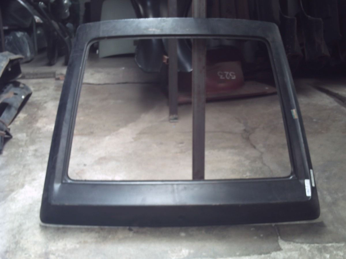

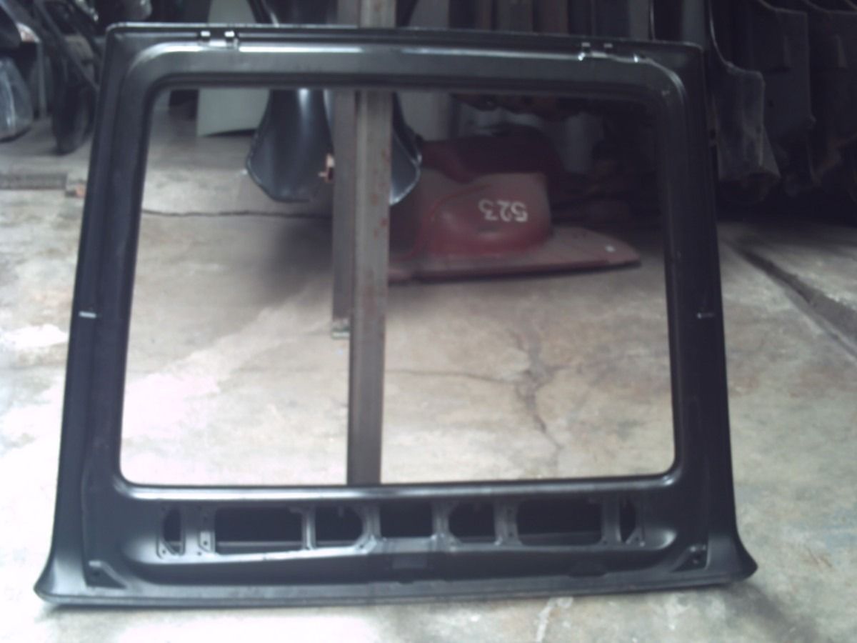

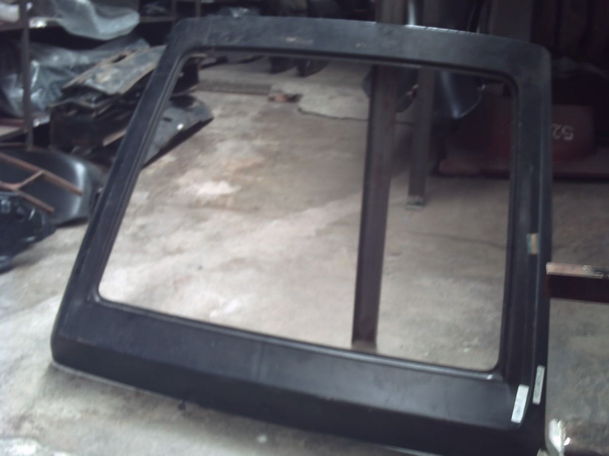

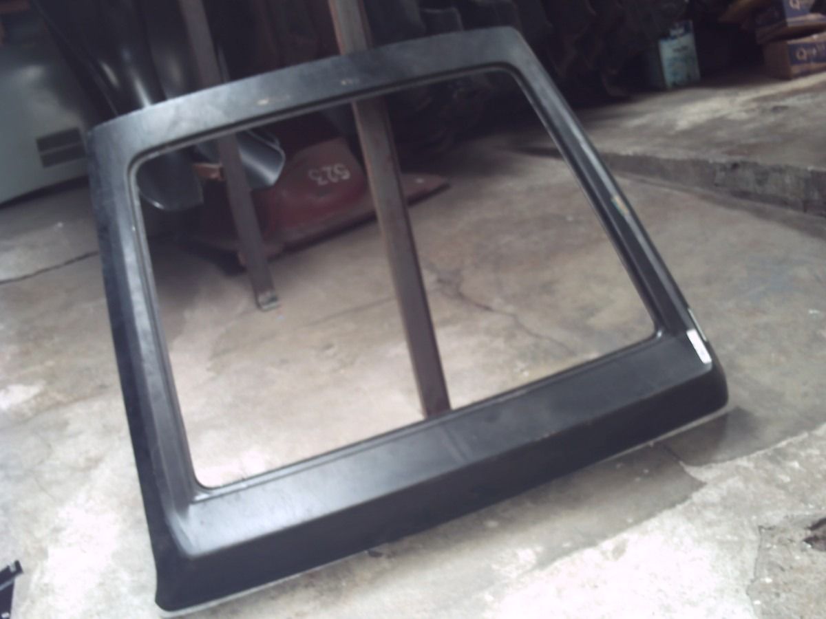

provavelmente vou abrir outro tópico pra detalhar o processo, aqui vão ser só as do antes mesmo, valeu !eduardo_saura escreveu:Acompanhando e aguardando photos :smt023

Eu comprei uma tampa do hatch nova, original, zerada, por uma BALA, mas, é nova : http://produto.mercadolivre.com.br/MLB- ... iginal-_JM
