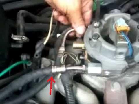

Olá monzeiros!
galera estou com um pequeno vazamento na mangueira de combustivel que vem do tanque e alimenta o tbi, o vazamento é exatamente no local indicado na foto (a foto não é do meu monza, usei apenas para indicar o local).
o vazamento não é na conexão do tbi é na mangueira mesmo.
queria saber se há alguma possibilidade de consertar esse vazamento?
teria como cortar um pedaço da mangueira e reconectar as partes metalicas denovo?!
desde ja obrigado.

Troque a mangueira com defeito.

Ola Carlos obrigado pela resposta.
O problema é que não encontrei essa mangueira para comprar aqui na cidade, ja fui nos ferro velho e nem na loja da nafil aqui da cidade tem disponível.
Por isso gostaria de saber se há como reparar a mangueira ou ate mesmo vedar com alguma coisa.
Só para quebrar o galho ate eu encontar uma nova para substituir. Obrigado.

52257285 - TUBO de alimentação de combustível da unidade de injeção:
http://produto.mercadolivre.com.br/MLB- ... t-9297-_JM
Cuidado com os "quebra galhos e gambiarras". Essa mangueira recebe 2.0bar de pressão e uma serviço mal executado poderá causar incêndio no carro.

Bom tarde Carlos. Estou com o mesmo problema e gostaria de saber se consigo trocar essa mangueira em casa? Existe algum segredo para troca-la? Não aguento mais mecânicos preguiçosos e aqui esta dificil achar um que não seja viu rsrsrs

Ulisses, não posso aformar sem te conhecer, dizendo que pode ou não executar um serviço de reparações sem acompanhamento.
Essa mangueira usa rosca nas duas pontas, na teoria seria apenas posicionar e apertar, mantendo a mangueira alinhada no TBI.

Muito cuidado com problemas nessas mangueiras... Pode causar incêndio no veículo!!! Sobre a troca, parece ser fácil. Mas tenha muita atenção nessa operação pois envolve combustível! O meu monza está com o local da rosca do tbi um pouco desgastado, em virtude de ter passado parafuso macho, por isso uso fita veda rosca na conexão dessas mangueiras. Já faz 3 anos e até agora nenhum problema...
