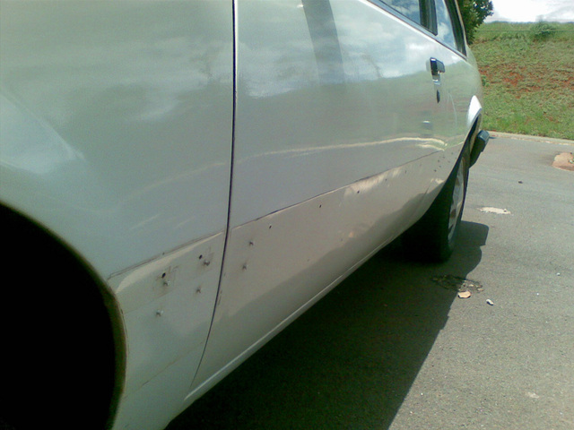

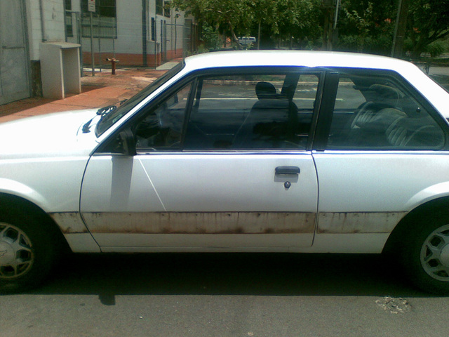

Depois de tirar os borrachões:

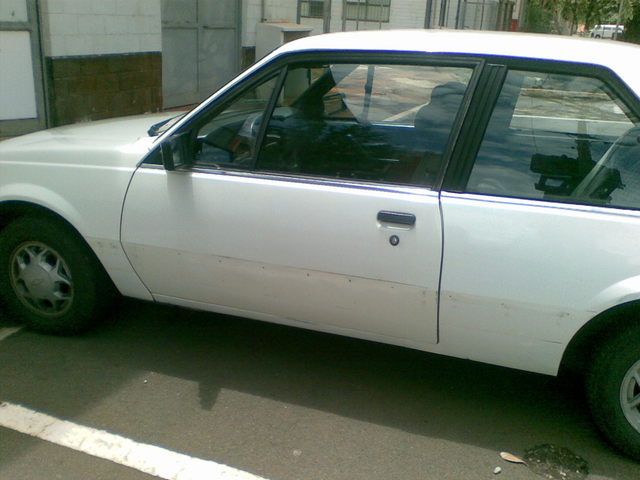

Depois de limpar e encerar:

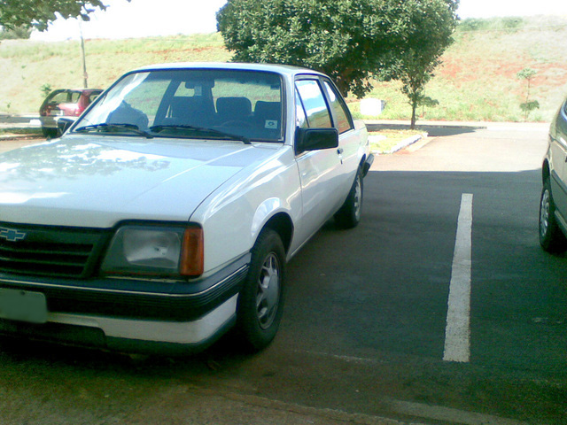

O Monza fica realmente estranho sem esse "detalhe" na lateral:

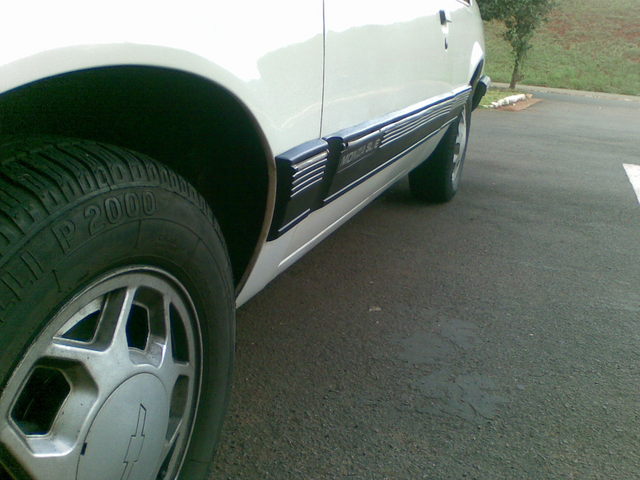

Reultado Final:
