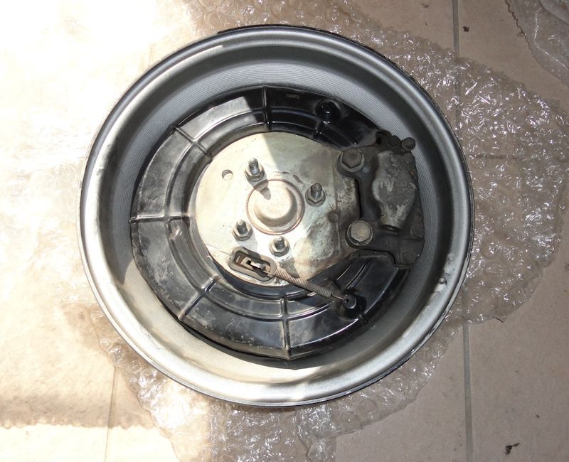

Tive a impressão das rodas do S/R terem o diâmetro interno menor hein:

luiz sle escreveu:Tive a impressão das rodas do S/R terem o diâmetro interno menor hein:
Gsi:
exato, elas são apaneladas pra dentro, é de fuzer ... resumindo, lascou o cano !
Mensagens: 9181
É, cara. Lascou pra nós! Eu também tinha planos de colocar disco na traseira.
bugnet
Mensagens: 226
luiz sle escreveu:É, cara. Lascou pra nós! Eu também tinha planos de colocar disco na traseira.
não se desespere, disco serve, ESSE é que não ! vou ver direitinho, mas acho que só do Monza normal, Vectra/kadett GSi, servem !
Surfin
Mensagens: 587
Diego Paiva escreveu:
Surfin escreveu:
Só da reclamação com as do Classic. Aqui pegou na lateral.
Se tiver como testar uma roda do Classic no Verdão... seria interessante, suspeito que aqui pegou por má montagem, embora o freio funcione bem até, faz uns chiados estranhos :?
O classic também está com freio a disco traseiro de vectra. Sem problemas! =)
Mas e o dianteiro? é de Vectra também? :smt017
Aqui ficou encostando... :smt011
