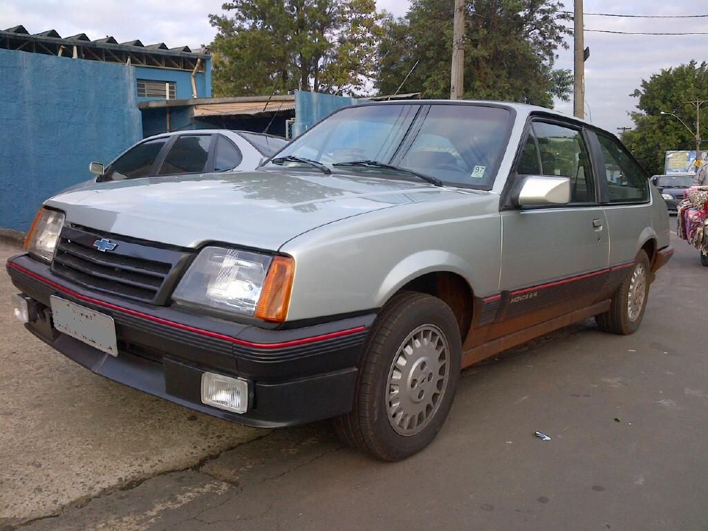

Pequeno reparo na porta do motorista, repintura da parte prata, que foi feita com a mesma tinta usada no restante do carro.
Depois que peguei na oficina, ainda sem polir a porta, fui dar uma volta para matar as saudades.
E esta foto é para provar que esse carro não é de garagem não!!!!! Todo sujão!

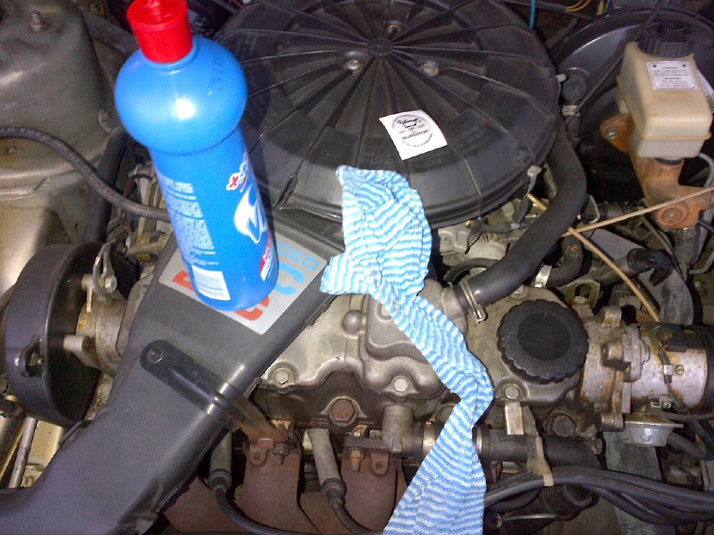

Aqui, um pequeno up

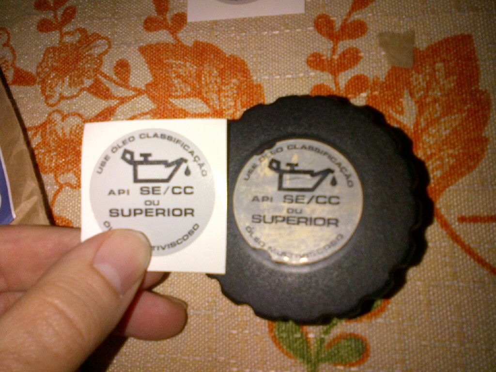

Uma limpezinha na tampa...

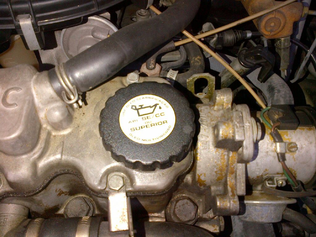

E... tchan tchan tchan tchan!!! Há tempos queria essa etiqueta.

Legal hein !!! Adesivo novo assim dá outra cara na peça, né!
- avvsilva
- Mensagens: 1701
- Cidade: Poços de Caldas
Nossa Evandro, a etiqueta é exatamente idêntica à original, hein? A tampa mostrada na foto, para efeito de comparação, é do Hugo mesmo? Ela estava muito conservada, não?
A peça renasce...mas eu gostaria de dar uma envelhecida nela...S h E e Q u O escreveu:Legal hein !!! Adesivo novo assim dá outra cara na peça, né!
Fala Alexandre. Realmente a etiqueta do óleo me impressionou. Fidedigna.avvsilva escreveu:Nossa Evandro, a etiqueta é exatamente idêntica à original, hein? A tampa mostrada na foto, para efeito de comparação, é do Hugo mesmo? Ela estava muito conservada, não?
Cara, tanto a tampa do Hugo quanto a do Barão são originais, pretas mas sem o adesivo. Eu comprei essa tampa no FV só porque ela tinha o adesivo. Eu não vou arrancar o adesivo velho dessa aí. Talvez eu coloque essa tampa adesivada velha no Hugo e coloque a tampa com adesivo novo no Barão, e vai sobrar uma tampa sem adesivo, e um adesivo, que vou guardar de reserva.

Evandro sinceramente ver o bom e velho Hugo sujão assim me deu uma vontade de dar uma volta nele. Gostei demais do adesivo na tampa, deu uma nova vida no cofre.
O que houve com a porta do carro?
kkkkkkk....sim, a sujeira tira um pouco da nobreza dele quando ando na rua, mas dá um toque a mais de realidade...kkkkkk. Me lembrou aqueles carrinhos de ferro da Matchbox que eram customizados em rallye, e vinha com pintura personalizada de barro (vixe...essa só os Monzeiros mais "experientes" vão lembrar...kkk).Sheldonn escreveu:Evandro sinceramente ver o bom e velho Hugo sujão assim me deu uma vontade de dar uma volta nele. Gostei demais do adesivo na tampa, deu uma nova vida no cofre.
Bom, a pintura estava linda, ninguém jamais notou (ou se notou, viu e não me falou), mas eu via algumas marcas de lixa na porta. Fizemos 3 tentativas para eliminar o problema. 1a - lixar e polir - melhorou mas voltou. 2a - mais verniz, lixar e polir, melhorou mas voltou. Agora repintamos a porta. Espero que acerte isso definitivamente. Como disse, sorte que tinha a mesma tinta e verniz com que foi feito o trabalho, e o carro tomou pouquíssimo Sol desde que foi pintado, de modo que não deu diferença perceptível, exceto pela textura da superfície, que vamos quebrar daqui uns 2 meses com mais uma lixada e o polimento final na porta, igualando a textura da porta com o paralama e lateral traseira. Vamos ver. Por enquanto eu olho a porta e fico incomodado com essa diferença. Sei que o tempo é necessário para deixar a coisa perfeita, mas me irrita...kkkkk...preciso de tratamento. :smt021
